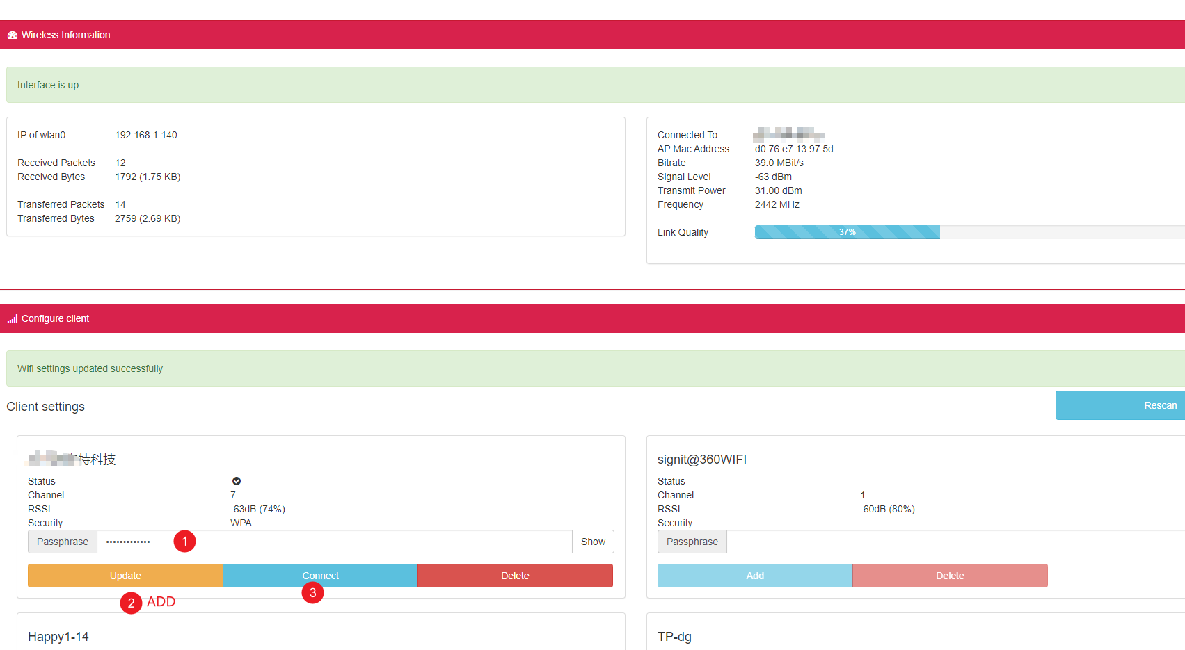

配置模式
> 不连接外设USB
1. WiFi配置界面
驱动安装完成后,在浏览器输入172.16.10.1即可进入配置面板
选择连接的wifi并输入密码进行验证
2. 登录控制面板

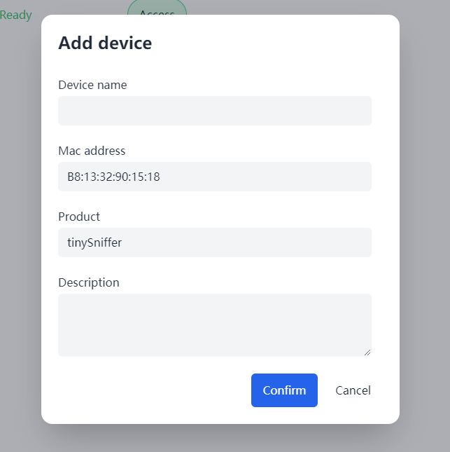

3. 注册设备
设备管理

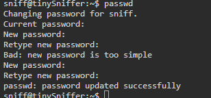

登录
用户名:sniff
密码:tinySniffer
 修改密码
修改为123456 和abc123都会触发密码等级保护策略
修改为abc@123 成功

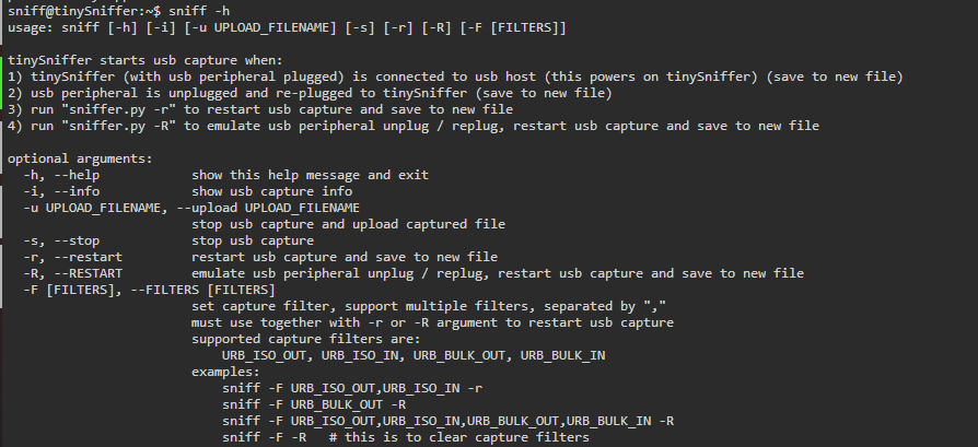

命令手册

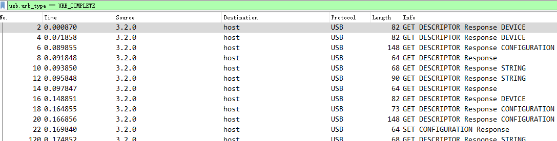

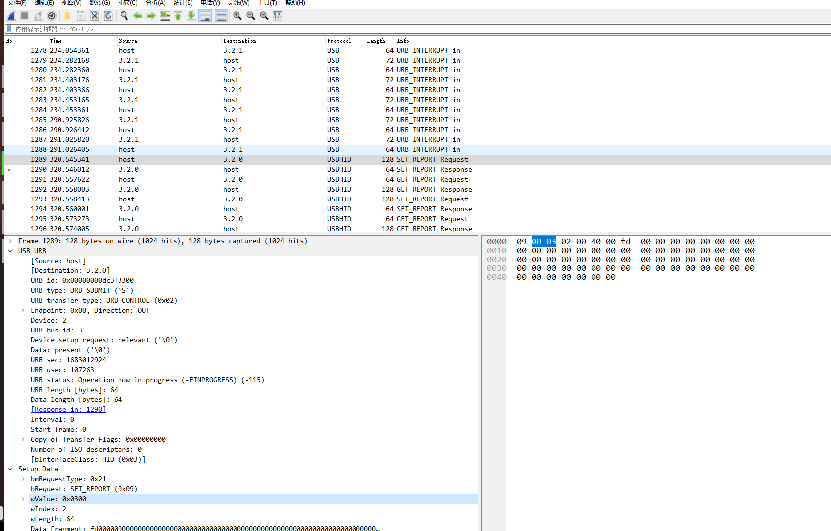

上传捕获的USB数据包
使用wireshark解析pcap
整体协议树较完整。
分析数据包大小,这边测试只能获取到1645-1646个数据包。
use Wireshark display filter

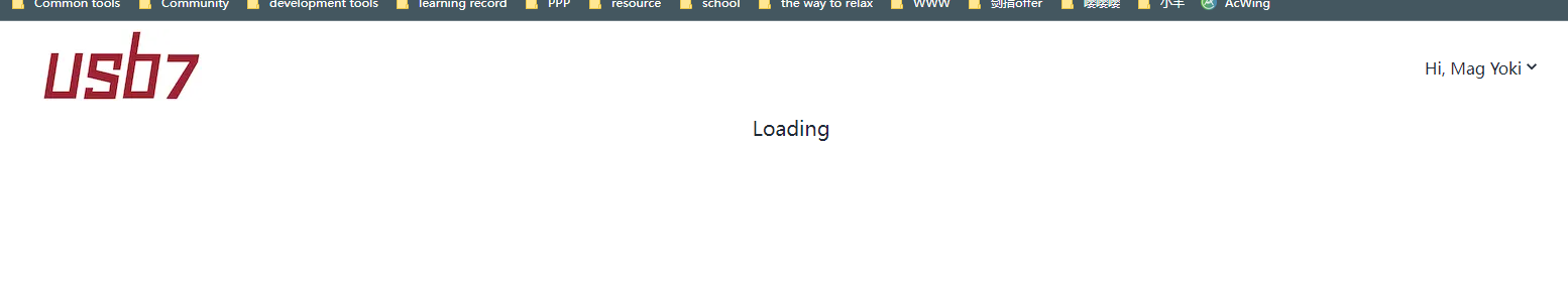

3. 控制面板添加设备按钮经常丢失,如果进入面板后刷新页面,添加device的dialog会消失,就存在无法添加设备的问题
必须要通过这个url才能弹出Add device的dialog

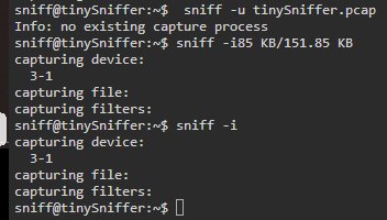

4. 上传抓取到的数据包后不进行保存pcap数据包会出现未知bug,保存了也是,再次sniff -i 后,capturing file为空
5. 在数据包分析那提到了数据包大小,那么首先存在保存的问题,其次数据收发是很快的,既然通过远程抓包的方式不能保存所有数据包也不能实时获取数据包,那么会存在丢包的问题,无法锁定问题。
