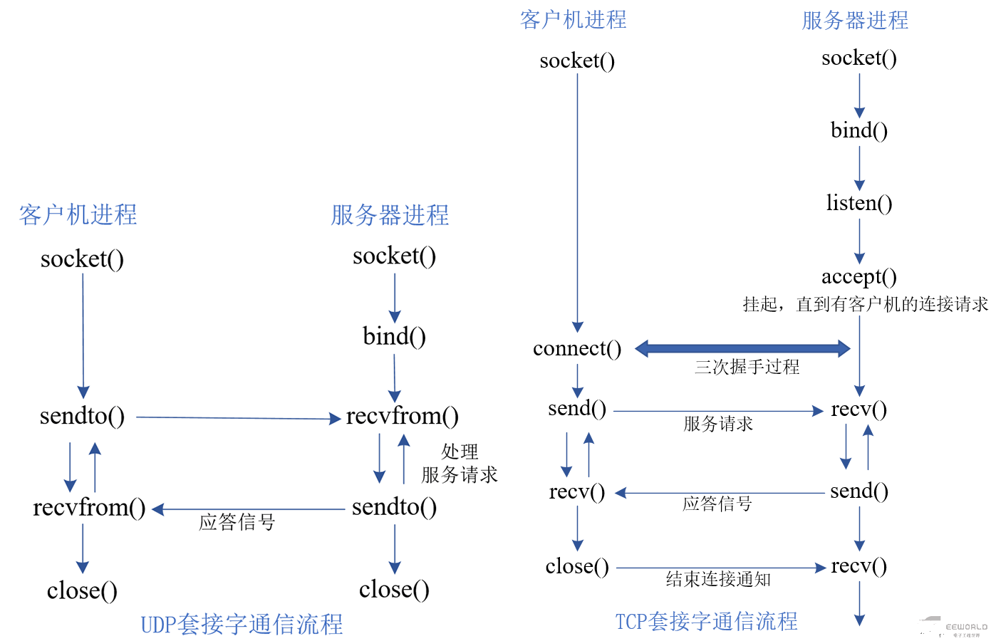

本篇的测试实例要实现的功能是Unix域socket的客户端与服务端实现通信,先实现一对一的通信功能,客户端和服务端分别使用一个线程,两者通信成功后,每隔一段时间客户端向服务端发送一条消息。
分别使用UDP和TCP两种方式实现上述功能。

Unix域socket的UDP客户端程序,对照UDP方式的socket通信模型,因为UDP是无连接的,作为客户端,只需要创建一个socket,然后向需要发送的地址调用sento即可发送消息了,代码如下。
需要注意的是,UDP通信时,socket的参数选用SOCK_DGRAM,数据报。

总结下Unix域socket的UDP客户端程序的流程:
  • 创建socket
  • sendto发送消息给指定地址的UDP服务端
2.1.2 服务端代码
Unix域socket的UDP服务端程序,对照UDP方式的socket通信模型,因为UDP是无连接的,作为服务端,只需要先创建一个socket,然后再绑定到要接收消息的地址上,然后就可以使用recvfrom来接收消息了,代码如下。

总结下Unix域socket的UDP服务端程序的流程:
  • 创建socket
  • bind到指定的地址(文件)
  • recvfrom/read接收UDP客户端的消息
2.2 TCP方式
2.2.1 客户端代码
Unix域socket的TCP客户端程序,对照TCP方式的socket通信模型,因为TCP是有连接的,作为客户端,需要先创建一个socket,然后连接到要发送消息的地址上(注意需要服务端先建立,TCP客户端才能连接上),连上后,调用send或write就可发送消息了,代码如下。
需要注意的是,TCP通信时,socket的参数选用SOCK_STREAM,数据流。

总结下Unix域socket的TCP客户端程序的流程:
  • 创建socket
  • connect连接到指定的地址(文件)
  • send/write发送消息给TCP服务端
2.2.1 服务端代码
Unix域socket的TCP服务端程序,对照TCP方式的socket通信模型,因为TCP是有连接的,作为服务端,需要先创建一个socket,然后绑定到要接收消息的地址上,接下来就是监听TCP客户端的连接,等客户端来连接后,就可以使用recv或read来接收消息了,代码如下。

总结下Unix域socket的TCP服务端程序的流程:
  • 创建socket
  • bind到指定的地址(文件)
  • listen监听TCP客户端的连接请求
  • accept接受TCP客户端的连接
  • recv/read接收TCP客户端的消息
2.3 一种打印技巧

本篇介绍了Unix域的Socket通信实例,包括UDP和TCP两种方式,使用流程总结下来如下图:
使用Unix域的Socket通信(同一台机器内部通信),不再需要IP和端口号,只需要指定一个文件即可实现sokect通信
