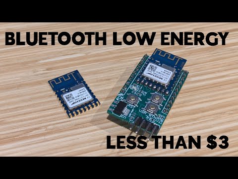

使用 VSCode 编译和调试BlueNRG-1 的代码 [复制链接]
BlueNRG-1-VSCode
此 repo 是一个模板,用于设置 VSCode 以编译和调试 EMB-1061 BlueNRG-1 模块的代码
观看此视频以了解该项目的介绍
看这个视频
