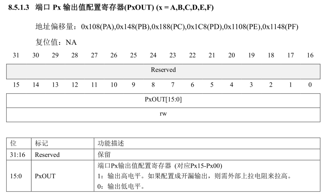

方法1是对整个PxOUT寄存器进行的操作,查看用户手册关于此寄存器的说明如下图:
当PxOUT寄存器对应位为1时,对应的引脚输出高电平,反之输出低电平。

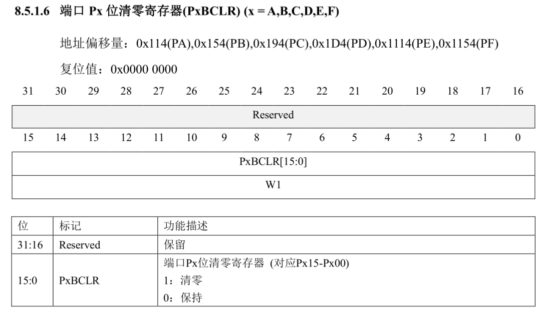

方法2是通过置位寄存器引脚对应位的置1完成引脚输出高电平的操作,寄存器说明如下图:
通过清零寄存器引脚对应位置1完成引脚输出低电平的操作,寄存器说明如下图:
上述输出不正常的现象是因为使用了方法1进行的操作。在主循环中对PA00输出状态的改变通过PAOUT寄存器来完成,假如PORTA所有引脚都为低电平时,让PA00输出高电平,方法1的操作是把0X0001写入到PAOUT寄存器就可以实现。在ARM的汇编指令中要把0X0001写入到PAOUT必须借助于通用寄存器 (r0~r7)来实现。当CPU刚完成0X0001移入到通用寄存器时,中断发生,CPU会把通用寄存器保存起来,然后响应中断,在中断中PA01输出高电平PAOUT值为0X0002,之后退出中断。退出中断后,CPU会恢复中断之前通用寄存器的值(0X0001),再继续把通用寄存器的值存入到PAOUT。这时PAOUT的值是0X0001,只有PA00输出高电平,而PA01没有输出高电平。这种现象就是端口的竞争-冒险现象。
在使用芯片的时候不希望这竞争-冒险现象出现,通过方法2的操作完全可以避免此现象的出现。因为方法2是对寄存器的位进行操作,每次操作的时候只有对应的位进行置位或清零,其它位值为0的时候不影响输出的结果。
