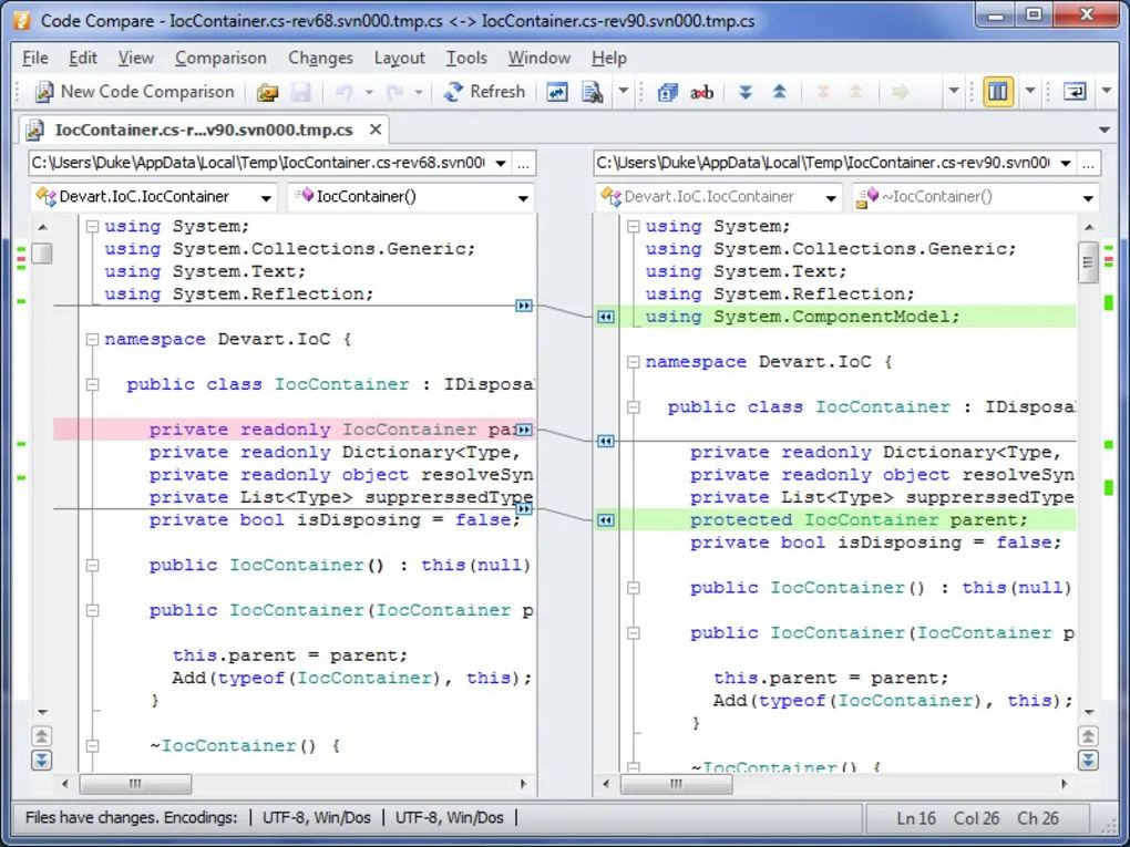

Code Compare
Code Compare是一款用于程序代码文件的比较工具,目前Code Compare支持的对比语言有:C#、C++、CSS、HTML、Java、JavaScrip等代码语言。Code Compare 支持文件和文件夹比较、合并等功能。
它支持集成在源代码版本控制工具中,如:SVN、 Git、 TFS、Mercurial和Perforce等这些版本控制工具。同时,Code Compare支持集成Visual Studio 2015、 2017、 2019等开发环境中。
目前(2020-12)Code Compare最新版本为V5.3.231,支持Windows操作系统,有试用版、免费版和专业版:
官方下载地址:
https://www.devart.com/codecompare/download.html

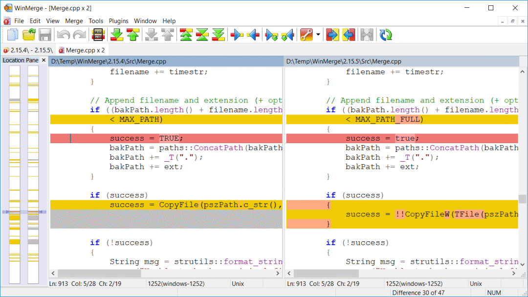

WinMerge
WinMerge是一款应用于Windows环境下的代码差异比较和合并的轻量级、免费工具,支持比较文件/文件夹进行比较。
支持常规的代码、文本、图像、表格、压缩文件等文件进行比较,可视文本格式显示差异。
WinMerge会将两个文件内容做对比,并在相异之处以高亮度的方式显示,让使用者可以很快的查知;可以直接让左方的文件内容直接覆盖至右方,或者反过来也可以覆盖。使用它可以非常方便地比较多个文档内容,适合程序员或者经常需要撰写文稿的朋友使用。
安装和系统要求:
- 安装程序的管理员权限
- 32位:XP或更高版本
- 64位:Win7或更高版本
目前(2020-12)WinMerge最新稳定版本为V2.16.8
官方下载地址:
https://winmerge.org/downloads

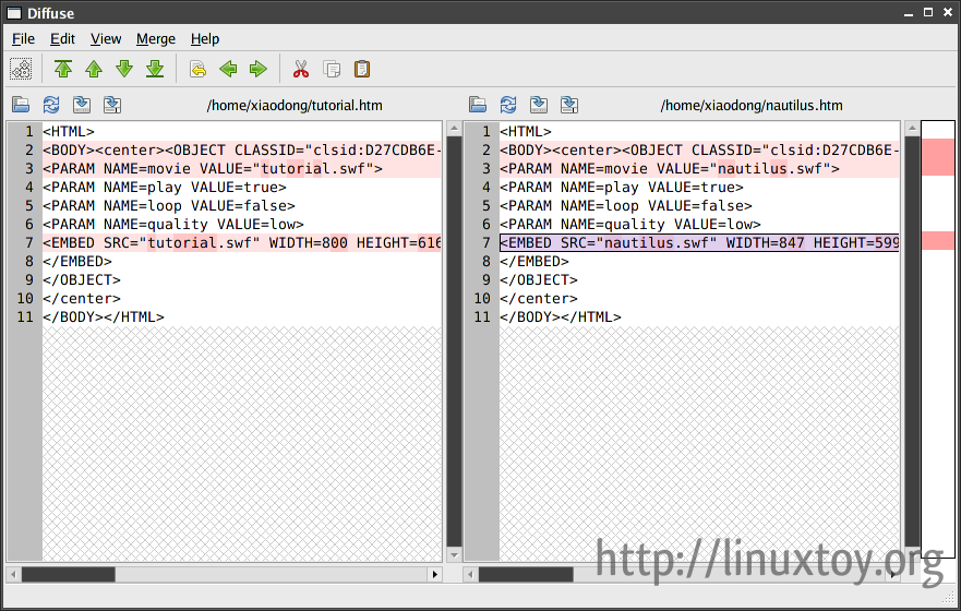

Diffuse
Diffuse是一款轻量级的代码/文件/文件夹比较工具,安装包大小不到10M。
Diffuse在命令行中的速度是相当快的,支持像 C++、Python、Java、XML 等语言的语法高亮显示。可视化比较,非常直观,支持两相比较和三相比较。这就是说,使用 Diffuse 你可以同时比较两个或三个文本文件。
支持常见的版本控制工具,包括 CVS、subversion、git、mercurial 等,你可以通过 Diffuse 直接从版本控制系统获取源代码,以便对其进行比较和合并。
它是一款免费的工具,遵循GNU General Public License version 2.0 (GPLv2)协议。使用比较简单,和常规的文件比较工具类似。
下载地址:
https://sourceforge.net/projects/diffuse/

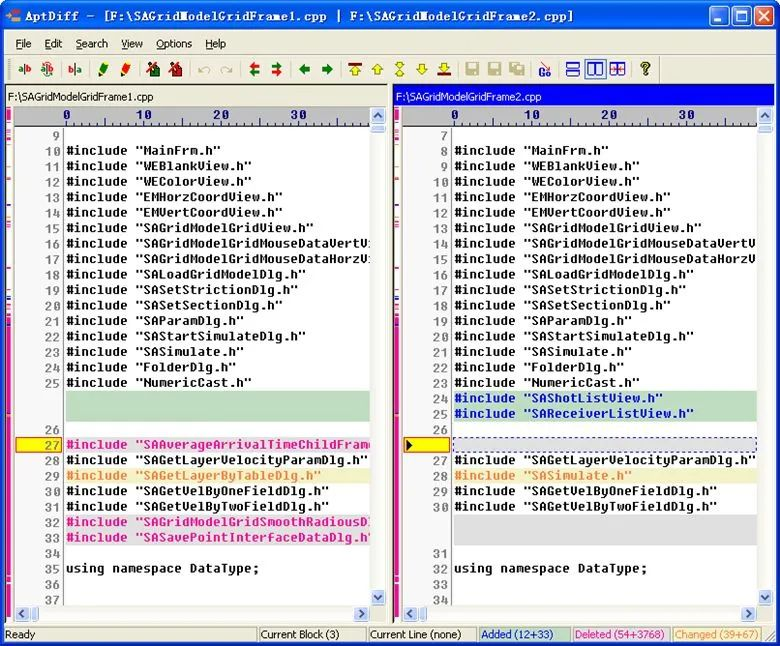

3.AptDiff
这款工具也是一款较老且经典的工具,目前官方已经没有维护更新了,只能在第三方平台下载(要小心,不然下载了不正规的软件)。
AptDiff可以对文本和二进制文件进行比较和合并,适用于软件开发、网络设计和其它的专业领域。
它使用方便,支持键盘快捷键,可以同步进行横向和纵向卷动,支持Unicode格式和大于4GB的文件,可以生成HTML格式的比较报告。
