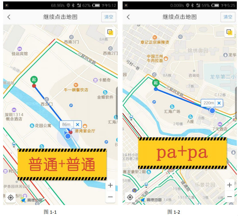

蓝牙模块CC2640的测距报告 [复制链接]
  模块:GCBT42-CC2640
  品牌:硅传科技
  测试环境:市内,无线环境比较复杂
  地高度:1.5 米左右
  BLE 版本:BLE4.2
  发射功率:加 PA-20dBm,不加 PA-5dBm
  测试操作:从机端 1S 周期向主机端发送 5 个字节的数据,主机端收到数据后 DIO_0 引脚输出一个低电平脉冲,在 DIO_0 接一个 LED 灯,观察主机端 LED 指示灯的状态
  结果分析:由于蓝牙 BLE 设备之间的通讯时双向的,手机的 BLE 的发射功率比较小,模块与手机连接通讯时,距离影响比较大
  1、 图 1-1 为 2 个不加 PA 的 CC2640R2F 模块之间的测试结果,通讯距离 86 米,通讯连接正常
  2、 图 1-2 为 2 个加 PA 的 CC2640R2F 模块的之间测试结果,通讯距离 220 米,通讯连接正常

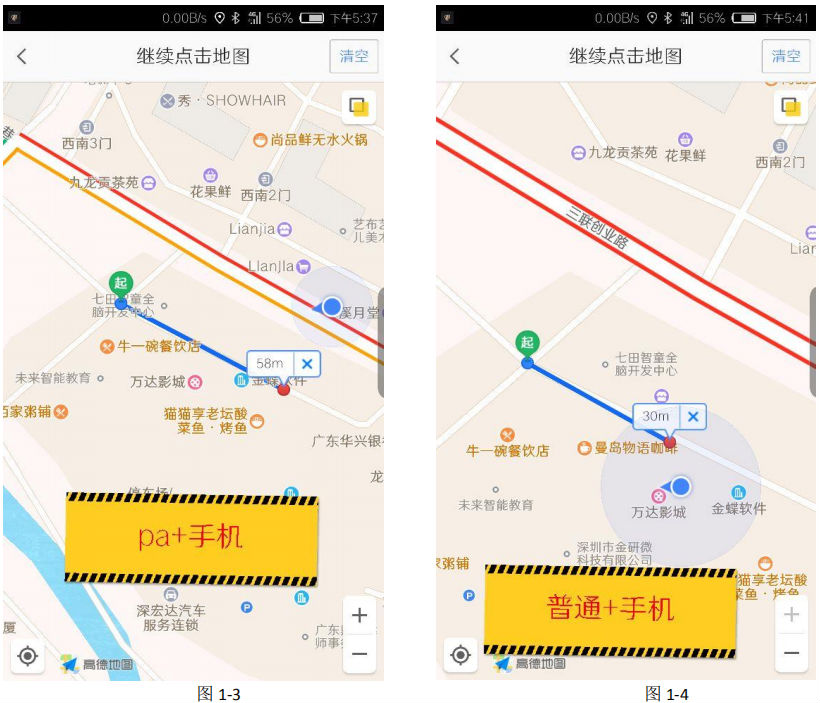

  3、 图 1-3 为手机做主机与加 PA 的 CC2640R2F 模块做从机之间的测试结果,通讯距离 58 米,通讯连接正常
  4、 图 1-4 为手机做主机与不加 PA 的 CC2640R2F 模块做从机之间的测试结果,通讯距离 30 米,通讯连接正常
