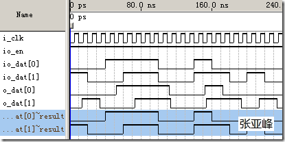

仿真波形
输出口仿真
图3 输出口波形
图3 输出口波形
输入口仿真
图4 输出口波形
图4 输出口波形
