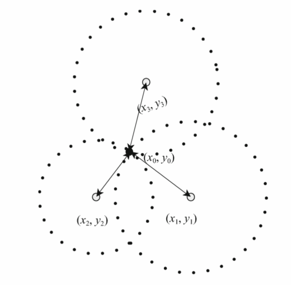

Trilateration三边测量定位算法基本原理
Trilateration(三边测量)是一种常用的定位算法:
  • 已知三点位置 (x1, y1), (x2, y2), (x3, y3)
  • 已知未知点 (x0, y0) 到三点距离 d1, d2, d3
以 d1, d2, d3 为半径作三个圆,根据毕达哥拉斯定理,得出交点即未知点的位置计算公式:
( x1 - x0 )2 + ( y1 - y0 )2 = d12    ( x2 - x0 )2 + ( y2 - y0 )2 = d22    ( x3 - x0 )2 + ( y3 - y0 )2 = d32
解法推导
设未知点位置为 (x, y), 令其中的第一个球形 P1 的球心坐标为 (0, 0),P2 处于相同纵坐标,球心坐标为 (d, 0),P3 球心坐标为 (i, j),三个球形半径分别为 r1, r2, r3,z为三球形相交点与水平面高度。则有:
r12 = x2 + y2 + z2
    r22 = (x - d)2 + y2 + z2
    r32 = (x - i)2 + (y - j)2 + z2
当 z = 0 时, 即为三个圆在水平面上相交为一点,首先解出 x:
x = (r12 - r22 + d2) / 2d
将公式二变形,将公式一的 z2 代入公式二,再代入公式三得到 y 的计算公式:
y = (r12 - r32 - x2 + (x - i)2 + j2) / 2j

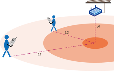

1)蓝牙Beacon离地高度:3m
高度H:一般在2.5~3m之间,如现场安装位置较高,需要考虑增加衰减预算。或者采用地面、墙面部署,保证高度在3m内。

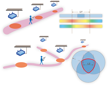

一维定位场景:适合隔离度高的过道,理论上只需要按序列部署一列间距4-8m的Beacon。
一般定位场景(开放区域):蓝牙Beacon呈三角均匀部署,需要3个或3个以上的蓝牙Beacon。互相间距4-8m。
