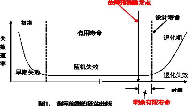

  系统的寿命通常认为,一个浴缸曲线模型,如图1所示。为了避免过早的失效,检测失效边缘的触发是可取的,就象图1.的故障预测触发点一样。这个故障预 测触发点,可以通过“金丝雀”型感应器或由算法所得到。图1. 曲线揭示了系统的寿命与失效速率的关系,可以看到在系统的初期随着时间的延长,失效速率是逐渐降低的, 这个阶段, 容易发生早期失效;随着时间的推移, 系统进入稳定期,也就是有用寿命期,这里会发生随机失效;当进入退化期, 退化失效速率是随时间而升高的。故障预测触发点设置在有用寿命期期间,不让系统进入退化期。

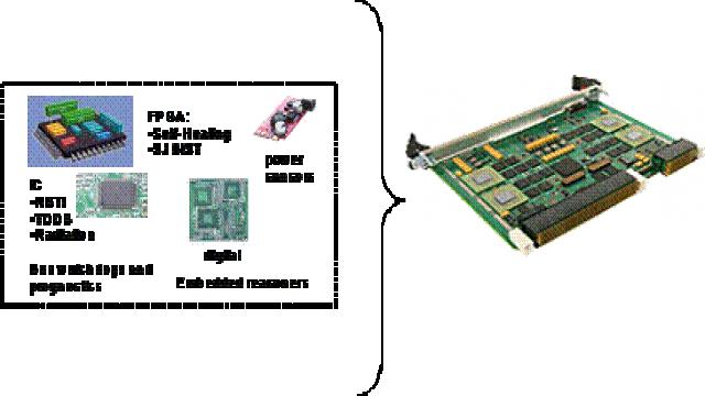

图2. PCB或模块可以启用故障预测
  在PCB或模块上可以启用故障预测的,如图2.所示: SJ-BIST 主要是对FPGA或BGA在PCB板上焊接球的状态的监测, 尤其是对PCB板上焊接球断裂造成的系统断断续续的现象的监测; IC的NBTI, TDDB等单元是对芯片本身寿命的故障预测; 电源传感器是对电源寿命的监测,即Ringdown™。在图2.中关键模块可以用来监测或观察使用现有的传感器点,或者由另外的传感器来监测或观察。另外 的传感器也可以被集成或者将非侵入式传感器放到另一个系统。

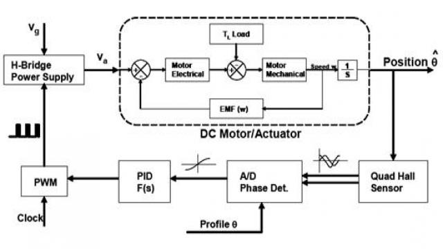

图 3 无刷电机/机电致动器伺服环路
  图3. 是直流电动机伺服环路图,是利用位置反馈所提供的解析器或执行运动的霍尔传感器。运动控制系统的错误可以被分析,以评估H桥电路共同的无刷直流电动机伺服驱动器的健康状况(State-of-Health )。

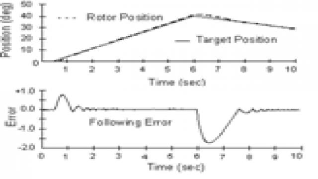

(图4a 健康MOSFET)

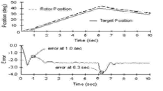

(图4b损坏的MOSFET)
  图4 是 Ringdown™ 仿真结果。 图4a )揭示转子位置和当H桥电路的所有组成部分是健康状态时的错误对比。当H桥正常工作时,转子位置密切跟踪目标位置,在命令指挥方向改变以前,几乎为零错 误,即转子位置和目标位置是匹配的。H桥功率级也包括了MOSFET的开关,对于三相无刷直流电动机,有三对MOSFET的开关。利用脉冲宽度调制( PWM )技术, MOSFET的开关控制通过线圈绕组的电流和转子的转动。基本上,依靠调节PWM信号的占空比来改变转子的方向或在命令位置稳定的保持。50 %的PWM占空比没有产生运动,少于百分之五十的占空比运动在一个方向(如顺时针方向) ,而多于50 %的占空比运动在反方向(如逆时针方向)。图4b 说明的是一个单一阶段的H桥的一个MOSFET退化的效果(例如,增加了内部电阻)。对比图4a.可以看出,转子位置大于模拟的目标位置。当方向改变的命 令下达时,转子位置轻微地超过目标位置,经过补偿,然后再尝试遵从目标位置。图4b.错误的曲线图揭示了异常控制回路的行为。错误的曲线图是由于退化的 MOSFET开关造成的。这导致正常转子为了回应指挥位置变化要快的多,以及抵消观察与实际转子位置和目标位置。

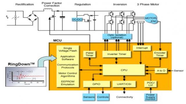

  Ridgetop-Group Ringdown™ 技术到底怎样实现的呢? 如图5.伺服驱动器通常包括一个来控制反馈环路和整体系统的反应的嵌入式微控制器单元控制器( MCU )或数字信号处理器( DSP )。集成了通用输入/输出,数据转换器,通信接口和充裕的记忆体。微控制器或DSP将管理由传感器获得的抖动产生/响应和将机动致动器的健康数据传到故障 预测的遥感勘测中心,以至于预测后遥测治理。原始预测后的数据将用于由飞行控制或对地面维修人员远程分析。当前在航天航空领域,无论是否有故障,非常困难 的和昂贵的检查是不可少的,航天器因为维修原因经常拆除和更换。更复杂的是,很多在飞行记录中许多问题在地面复测时不能再次复制,并因此被视为“无法重 复” 或“无麻烦发现” ( NTF )。最坏的是, 故障预测技术将通过支持条件为基础的维修工程有助于减轻这种昂贵的诊断/维修周期。最好的是, 故障预测的启用可以帮助飞行员避免灾害。在任何情况下,有效的预测后传感技术与强大的故障预测健康管理工具使维修费用减少。
图 5 Ringdown™ 模块
