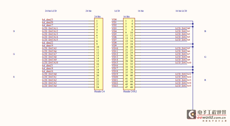

首先是LCD屏:
相信玩过beaglebone的朋友都知道,AM335x这款芯片对于LCD控制部分是有过勘误的:
Sitara AM335x ARM Cortex-A8 Microprocessors Silicon Errata (Revs 2.1, 2.0, 1.0) .pdf (171.75 KB, 下载次数: 56)
就是16位和24位的更换需要交换B和R,单独使用是没有问题的,但是16位NANDFLASH的扩展会和LCD24位显示有冲突,本人把16位NANDFLASH的接口做出来了,焊接的时候就可以根据实际情况选择是16位还是8位,因此我设计了一组可以选择16位和24位的插针:
实际焊接的时候,我选择的方案是8位的NANDFLASH,因此跳线选择了24位LCD显示!
对应着要修改Linux内核的板级文件board-am335xevm.c
在Beaglebone的配置函数中加入LCD的初始化:

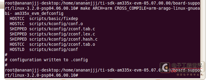

生成 .config 文件:
make ARCH=armCROSS_COMPILE=arm-arago-linux-gnueabi- am335x_evm_defconfig

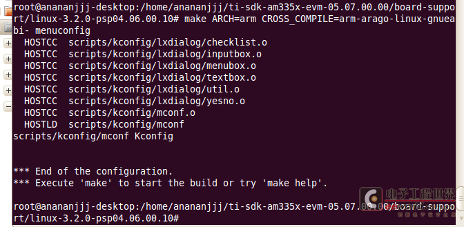

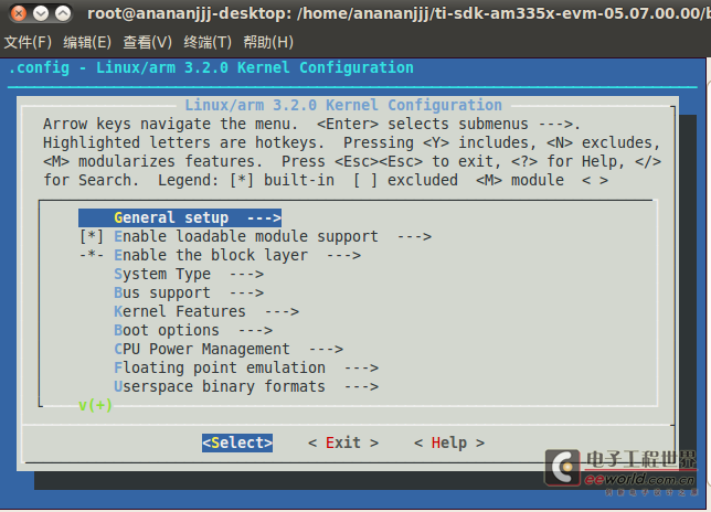

配置内核:
make ARCH=armCROSS_COMPILE=arm-arago-linux-gnueabi- menuconfig

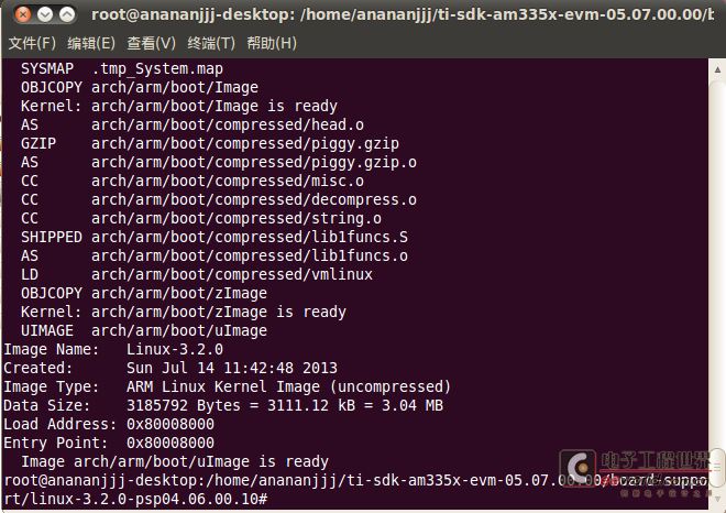

开始编译内核,生成uImage
make ARCH=armCROSS_COMPILE=arm-arago-linux-gnueabi- uImage
(时间稍长)
编译好uImage之后,到了生成模块ko
make ARCH=armCROSS_COMPILE=arm-arago-linux-gnueabi- modules
或者缺省编译
make linux
