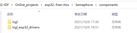

下载后随便找个地方解压压缩包,取出其中的components的目录,复制到你的工程目录下即可。如图。

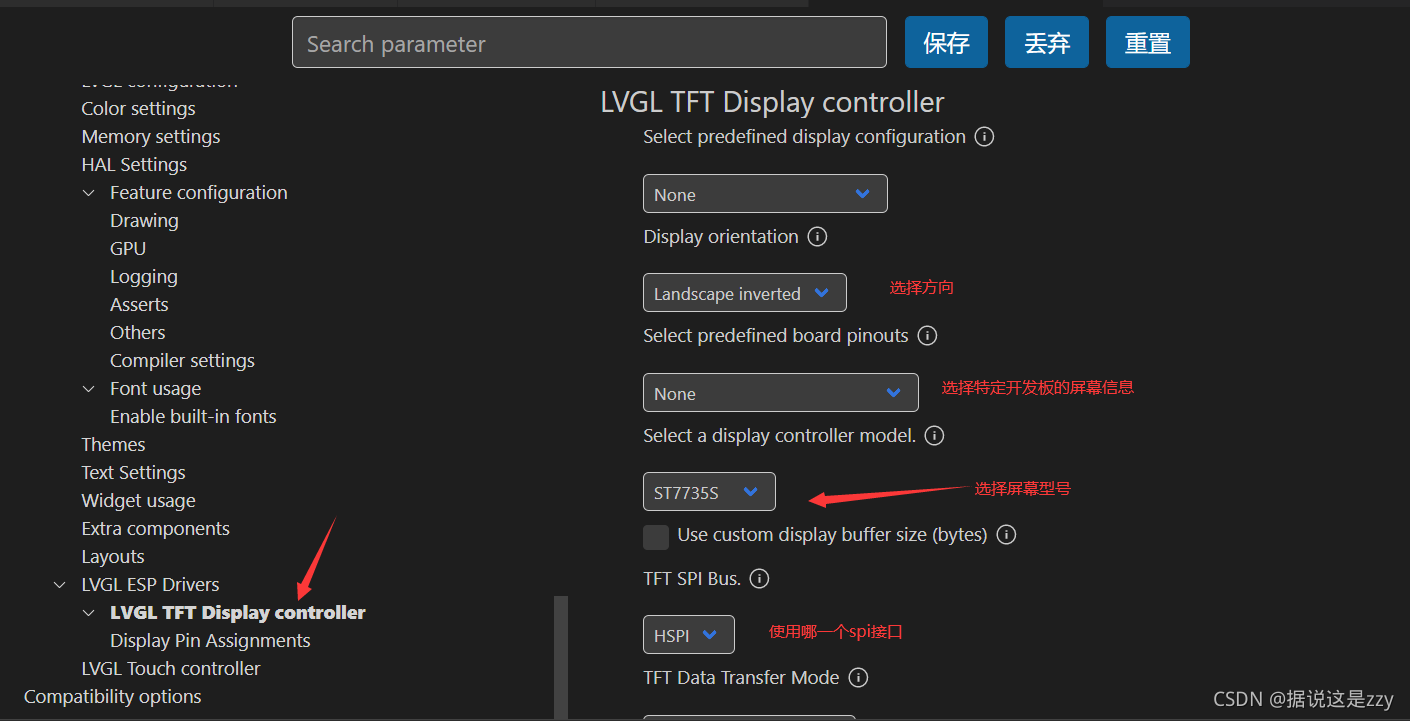

LVGL现在支持Kconfig ,这对于使用ESP-IDF插件的来说是很友好的,直接点一点就可以直接配置。

创建一个名为components的目录。

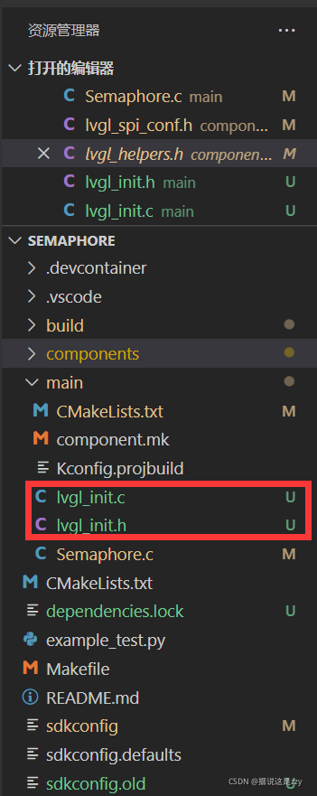

将代码放入后应在主函数中将头文件添加进来,如下图。
并添加一个创建初始化任务的代码,这里就是创建一个线程来运行lvgl的初始化项目。具体的信息都在"lvgl_init.h"里面定义。
主函数添加的代码:
xTaskCreatePinnedToCore(guiTask, "gui", 4096*2, NULL, 1, NULL, 1);

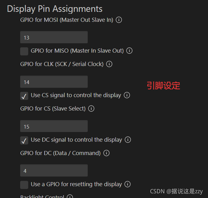

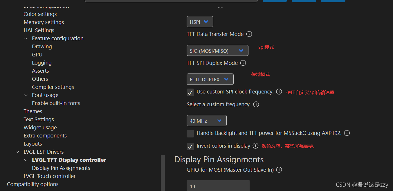

有可能你烧录后屏幕没有亮起,这有两种情况,首先是你的引脚没有对应好,请返回上面配置好对的引脚。

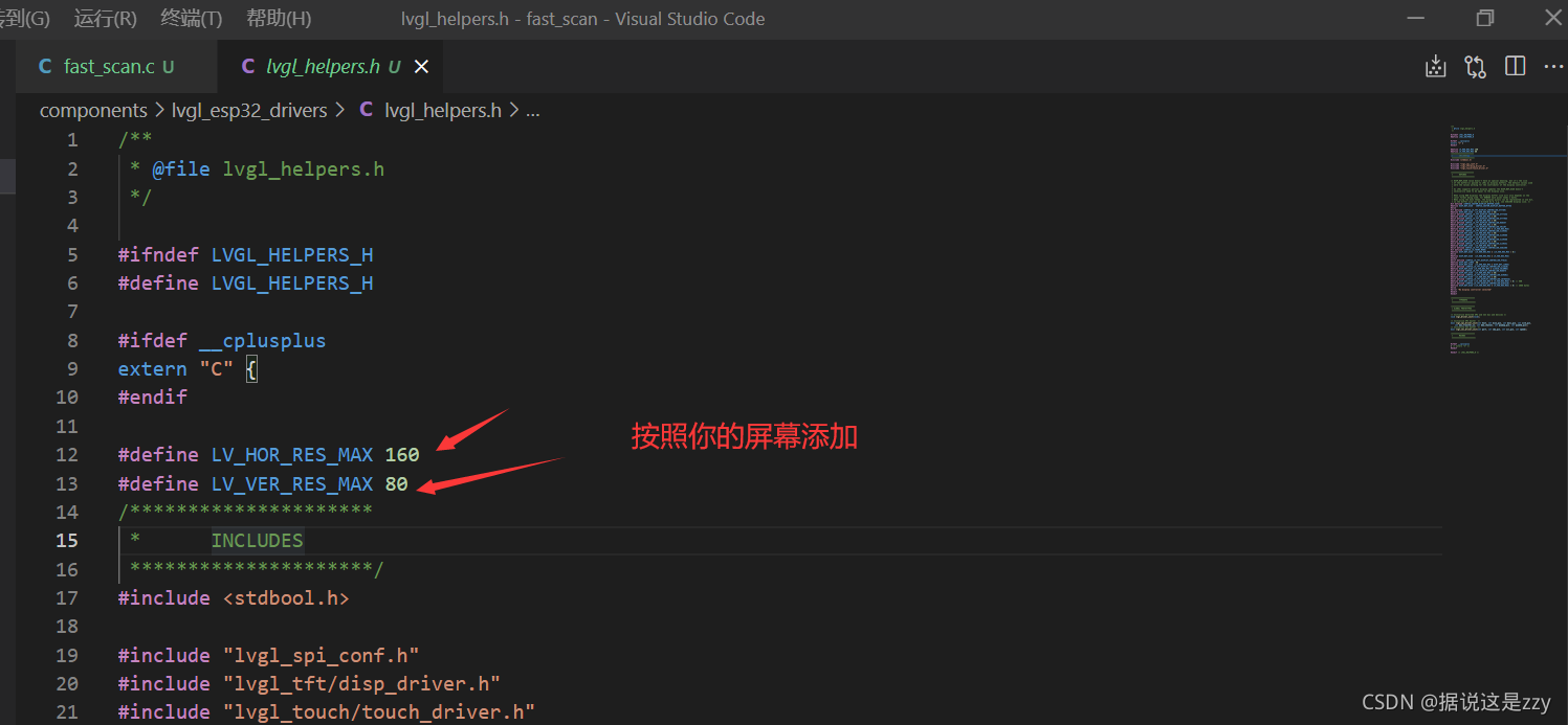

第二种就是spi的模式不对,这个在可以在如图文件里修改
在文件的175行左右有可以更改的,修改即可。
