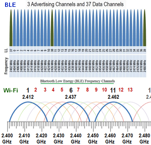

BLE在这个2.4GHz频段安排了40信道(channel),中心频率从2402MHz开始,以2MHz为间隔。如下图上半部分
  上图的下半部分是2.4G Wi-Fi的信道占用频带示意,注意Wi-Fi的不同信道频带就很可能存在交叠。Wi-FiBLE整体的频率覆盖是重叠的。至于不同的2.4GHz无线设备是否相互干扰,要看实际通信的电波的能量分布:以时间为第一维度,以频率为第二维度看,只要不交叠,就不会产生干扰即使存在部分交叠,不严重的干扰并不损害被编码的数据;干扰的可能性总是存在的,各种无线协议还需要校验和重传机制来保证数据完整性

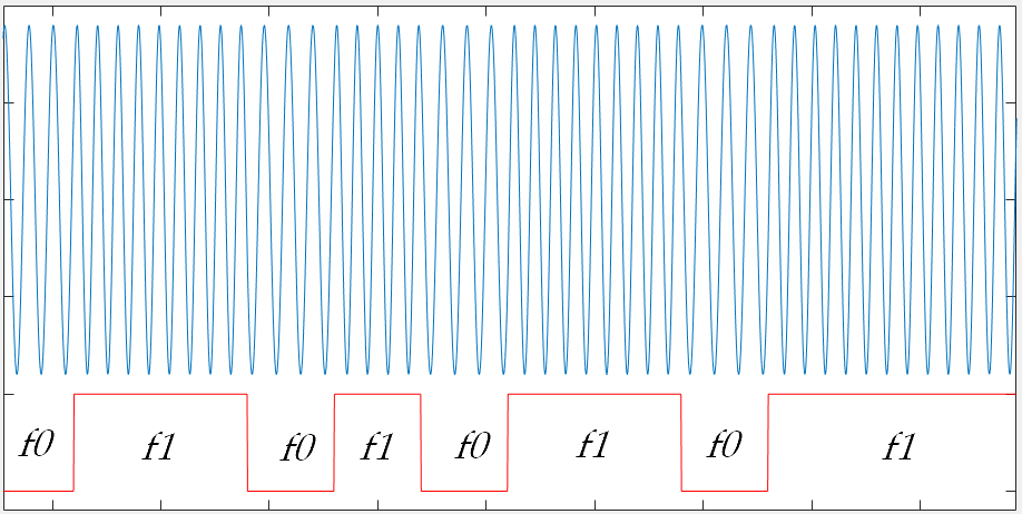

  BLE使用的调制方式叫做GFSK,这是FSK调制的一个改进形式。FSK (Frequency Shift Keying) 是一种简单的调制的:就是将输出信号频率从2N个频率中根据调制编码进行选择切换,最简单是1-bit调制,称为2-FSK(本文不讨论其它的)如下图所示:
  图上红线代表编码数据,蓝线是输出信号波形。注意调制后信号的瞬时频率改变发生在编码值改变的时刻。

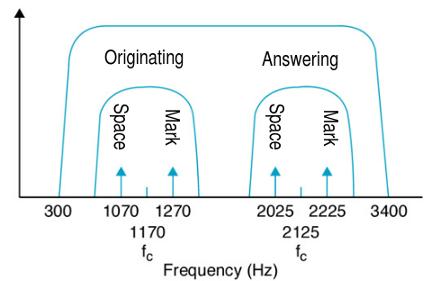

  FSK调制的一个应用是用于音频电话线路的调制解调器(Modem)用两个方向的数据bit分别调制两个不同的单音,如下图所示。在线路一端,发出1170Hz表示0, 发出1270Hz表示1;线路另一端发出2025Hz表示0,发出2225Hz表示1.

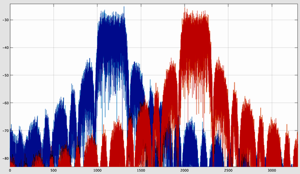

  将模拟的modem FSK (300bits/s) 调制波进行FFT分析画图,中心频率1170Hz2125Hz载波用不同颜色表示:
  FSK调制的实现简单在于只需要用一个开关信号控制振荡器,让振荡器在两个工作频率之间二选一,输出就是FSK调制波。从上面这个频谱分析图可以看出,FSK输出波形的频率成分能量最集中的那段也有一定跨度,并非只震荡器的“两个频率”。距离中心频率远了之后能量分布逐渐减少,但仍可能干扰别的信号。

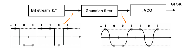

  BLE使用的GFSK调制,前面加个G字母代表Gaussian, 是让控制振荡器频率的信号波形先通过一个高斯型低通滤波器,让跳变沿有个平缓的过渡。也就是说,GFSK调制器虽然也是两个基本振荡频率,但切换过程是平滑的。
  GFSK调制比FSK调制改善了频谱的宽度,也就是频带的利用效率提高了。BLE使用GFSK调制,基本数据速率是1Mbps, 也就是假若持续发射的话一秒可以发送一百万个0或者1. BLE 5.0规范增加了2Mbps选项。

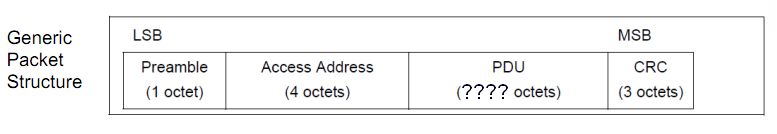

  BLE的数据发送是以数据包(packet)为单位进行的,一个数据包就是一串有格式的01,经GFSK调制成某个信道上的载波,再被接收机解调还原(这当中其实还有两个步骤分别叫做whiteningde-whitening,但不改变数据长度和功能,就姑且忽略了)。如下图,一个原始BLE数据包由4段组成:头部是8-bit Preamble,用于同步,然后是32-bitAccess Address (后面再看它的作用),接着才是数据包内容的payload,最后跟着24-bitCRC校验值。
  接收状态的BLE设备需要在同一信道上监听,才有可能收到这个数据包。接收方还需要知道数据包长度才能进行CRC校验,包长度是包含在PDU段内的。包的类型不同,PDU的具体格式也不同。

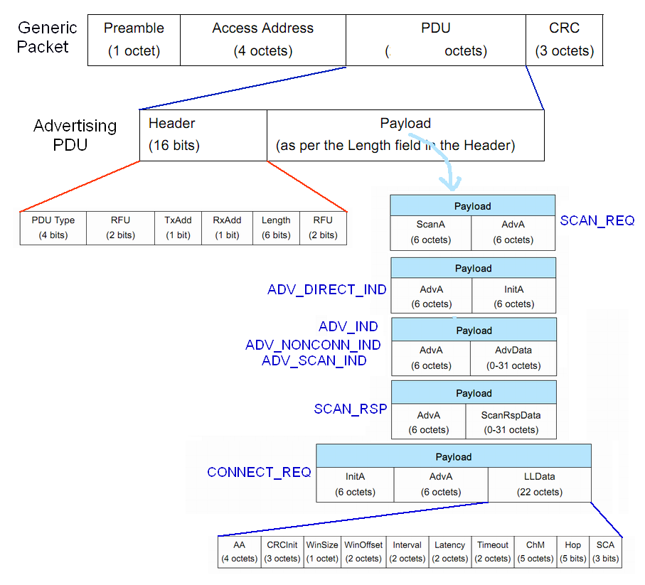

  信道373839用于advertising, 这是BLE从设备用来表示自己存在的三个信道,也是主设备用来扫描和发起连接用的。在这三个信道中,数据包格式如下图:
  Advertising信道中的数据包类型有7种,由PDU header字段的PDU Type域决定。包长度信息是header字段的Length域。根据包类型不同,Payload的内容也不同。ADV_IND, ADV_NONCONN_IND, ADV_SCAN_INDADV_DIRECT_IND类型的包是从设备按照自己的间隔发出来的,其中AdvA数据字段是自己的地址(手机上的BLE扫描工具看到的就是这个地址),AdvData数据字段提供其它信息比如设备名称、厂商代码等,还可以包括温度传感器数据这样的自定信息。ADV_DIRECT_IND这个类型要特殊一点,它是给指定的主设备发起连接用的,不附加不必要的数据。
  ADV_INDADV_SCAN_IND类型的包被主设备收到后,主设备可以马上发送SCAN_REQ包,请求扫描这个设备,然后从设备再以SCAN_RSP包回应,提供补充数据(ScanRspData)
  只有当主设备要发起连接时,才会对从设备发送的包(仅ADV_INDADV_DIRECT_IND型有效)以CONNECT_REQ包回应。这样,主从设备之间就建立起了连接,接下来将在另外的37个信道中进行信息交换。
  刚提到过的从设备advertising有自己的间隔,这由BLEAPIadvInterval参数(就是“隔多长时间广播一次”的意思)决定。但是,如果两个设备的advInterval参数刚好一样,就有可能碰巧每次都同时广播,相互干扰。为了缓解这个问题,BLE规定实际两个advertising事件之间的间隔还要加上一个随机的延迟,如下图:
  这里的间隔越短,其它条件不变的话,设备越容易被发现。当然,付出的代价是耗电也增加。前面说了用于advertising的信道有3个,通常主设备也会在这三个信道上轮流监听,因此,一个advertising事件一般来说是在三个信道上分别发送一个数据包。这么做可以防止一个信道被干扰了就无法使用的情况(注意信道373839的频率并不是接近的)。下面是一个示意图,其中38信道上主机进行了一次扫描。
  现在我要提醒大家一点:接收(监听)状态下BLE无线部分也是消耗很多能量的,没有比发射状态少太多。与片上的CPU耗电相比,BLE的无线功能的确是耗电大户,各厂商会把TX/RX时的电流作为省电能力衡量的重要指标——重点,RX的耗电不能想当然忽略。
  作为从设备,在进行advertising事件的时候,才需要把无线发射功能打开。在此外的间歇期间(几十毫秒到几秒)设备可以休眠等待,因此平均功耗可能很低。但是主设备想发现从设备,可就不能长时间睡大觉了,因为从设备只有一瞬间发射,如果主设备那时没有监听,就错过了。但主设备一直处于(三个信道轮流的)监听状态,无线部分的耗电就很大了。通常主设备也会间歇性地监听来查找从设备,也就是持续接收一段时间,再休息一阵的策略。如果从设备为了减少自身功耗,将广播的间隔设得很长,那么主设备要发现它就要付出更多的功耗。
  BLE要做到主机和从机的功耗都小,其要点,我概括为“在事先约定的时间地点碰头”。上面所描述的从机advertising阶段,主机因为无法得知从机在哪个时刻在三个信道中的哪一个广播,不得不采取守株待兔的办法,所以主机耗电不能像从机那样低。但是两者建立BLE连接之后就不一样了,现在回顾主机为了建立连接向从机发送的CONNECT_REQ包的Payload内容:
  除了主机和从机的BLE地址之外,LLData部分包含了许多字段:
AA: Access Address, 用于数据信道数据包中
CRCInit: 随机生成的CRC初始值
WinSize: Connection Event Transmit Window Size, 1.25ms为单位
WinOffset: 同上,Transmit Window的时间偏移量
Interval: Connection Event的间隔时间
Latency: Slave Latency参数
Timeout: connSupervisionTimeout参数,以10ms为单位
ChM: 标记要使用的数据信道
Hop: hopIncrement, 是跳频算法的参数
SCA: 主机的sleep时钟误差参数
