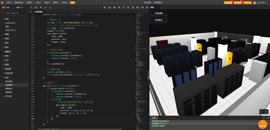

比如官方示例中通过 dbclick 事件来控制机柜开启,click 事件来控制鼠标右键关闭机柜。

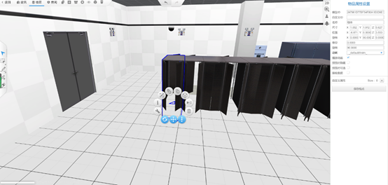

首先通过 animationNames属性获取3D可视化模型都带有有什么动画。
console.log(obj1.animationNames); // 日志窗口中输出模型 obj1 所带有的动画
CampusBuilder 模型库中的模型,有的是也是带有动画的,如机柜、人、动物等。可以通过查看 CampusBuilder 中模型的属性,来了解模型是否带有动画。

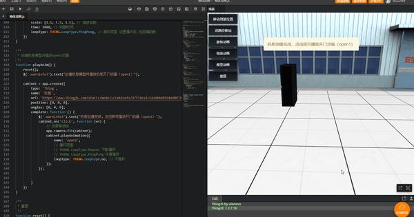

使用 playAnimation 接口进行动画播放。加载3D可视化园区后,我在3D可视化园区内放置一个机柜来举例,比如给机柜设置开启动画。循环播放动画,通过loopType ,来控制循环类型,比如下面我举例的机柜开门动画。
机柜模型开门动画代码非常的简单,代码如下:
 * 创建机柜模型并播放open1动画
function playAnim() {
    reset();
    $('.warninfo3').text("创建机柜模型并播放机柜开门动画(open1)");
    cabinet = app.create({
        type: 'Thing',
        url: 'https://www.thingjs.com/static/models/cabinets/47f34ce2c5a14b6d8fd4e80974394a55',
        position: [0, 0, 0],
        angles: [0, 0, 0],
        complete: function () {
            $('.warninfo3').text("机柜创建完成,点击即可播放开门动画(open1)");
            cabinet.on('click', function (ev) {
                // 观察某物体
                app.camera.fit(cabinet);
                cabinet.playAnimation({
                    // 循环类型
                    // THING.LoopType.Repeat 不断循环
                    // THING.LoopType.PingPong 往复循环
                    loopType: THING.LoopType.no, // 不循环
也可以反向播放模型动画。
obj.playAnimation("animation");
还可以同时播放多个动画;
obj.playAnimation({
    name: ["open1", "open2"],
    loopType: THING.LoopType.PingPong,
    speed: 0.4
