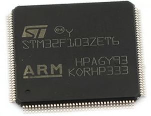

1. STM32实物图:

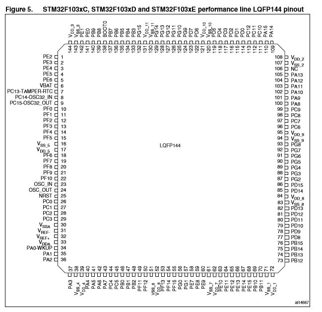

2. STM32引脚分布图:
STM32F103ZET6:共144个引脚,7组IO口,每组16个IO口
7*16=112个IO口(这7组IO口分别为GPIOA,GPIOB…GPIOG)
例如:PGIOA包含PA0,PA1,PA2…PA15,每组16个IO口
