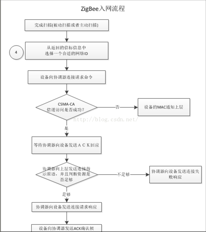

4.节点通过协调器加入网络
当节点协调器确定之后,节点首先需要和协调器建立连接加入网络。
为了建立连接,FFD节点需要向协调器提出请求,协调器接收到节点的连接请求后根据情况决定是否允许其连接,然后对请求连接的节点做出响应,节点与协调器建立连接后,才能实现数据的收发。节点加入网络的具体流程可以分为下面的步骤:
4.1 查找网络协调器。
首先会主动扫描查找周围网络的协调器,如果在扫描期限内检测到信 标,那么将获得了协调器的有关信息,这时就向协调器发出连接请求。在选择合适的网络之后,上层将请求MAC层对物理层PHY和MAC层的phyCurrentChannel、macPANID等PIB属性进行相应的设置。如果没有检测到,间隔一段时间后,节点重新发起扫描。
4.2 发送关联请求命令(Associaterequest command)。
节点将关联请求命令发送给协调器,协调器收到后立即回复一个确认帧(ACK),同时向它的上层发送连接指示原语,表示已经收到节点的连接请求。但是这并不意味着已经建立连接,只表示协调器已经收到节点的连接请求。当协调器的mac层的上层接收到连接指示原语后,将根据自己的资源情况(存储空间和能量)决定是否同意此节点的加入请求,然后给节点的mac层发送响应。
4.3 等待协调器处理。
当节点收到协调器加入关联请求命令的ACK后,节点mac将等待一段时间,接受协调器的连接响应。在预定的时间内,如果接收到连接响应,它将这个响应向它的上层通告。而协调器给节点的mac层发送响应时会设置一个等待响应时间(T_ResponseWaitTime)来等待协调器对其加入请求命令的处理,若协调器的资源足够,协调器会给节点分配一个16位的短地址,并产生包含新地址和连接成功状态的连接响应命令,则此节点将成功的和协调器建立连接并可以开始通信。若协调器资源不够,待加入的节点将重新发送请求信息,直接入网成功。
4.4 发送数据请求命令。
如果协调器在响应时间内同意节点加入,那么将产生关联响应命令(Associateresponse command)并存储这个命令。当响应时间过后,节点发送数据请求命令(Datarequest command)给协调器,协调器收到后立即回复ACK,然后将存储的关联响应命令发给节点。如果在响应时间到后,协调器还没有决定是否同意节点加入,那么节点将试图从协调器的信标帧中提取关联响应命令,成功的话就可以入网成功,否则重新发送请求信息直到入网成功。
4.5 回复。
节点收到关联响应命令后,立即向协调器回复一个确认帧(ACK),以确认接收到连接响应命令,此时节点将保存协调器的短地址和扩展地址,并且节点的MLME向上层发送连接确认原语,通告关联加入成功的信息。
