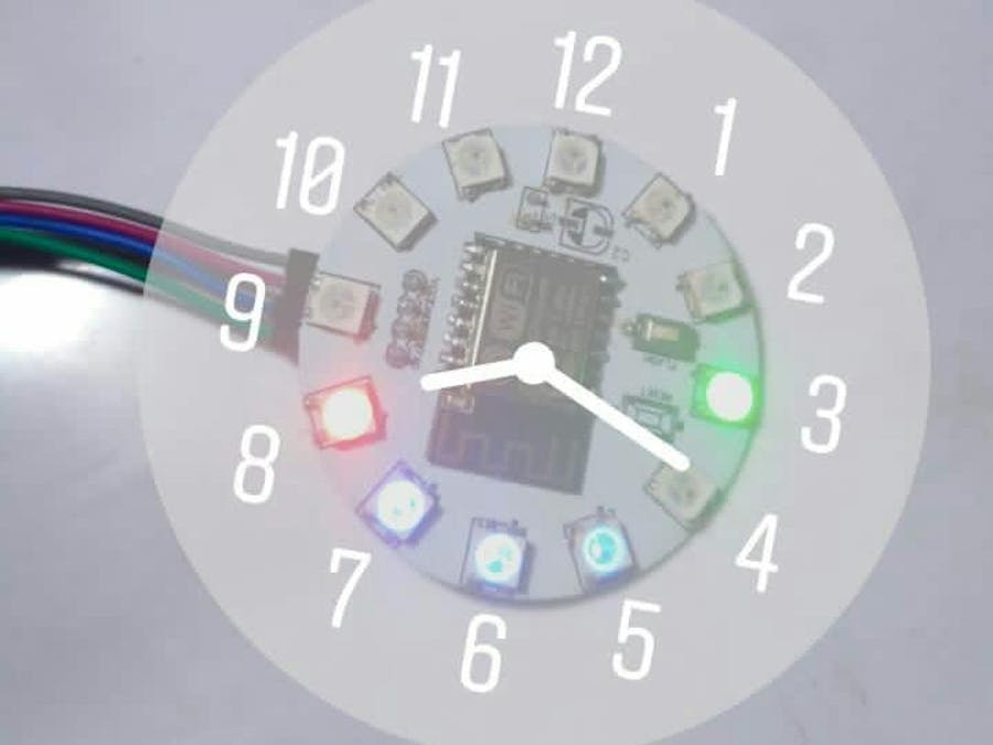

使用 ESP8266 的 NeoPixel 时钟 [复制链接]
来自:https://www.hackster.io/palsayantan/neo ... ock-5bd11c
EspRing 带有2位 ws2812b RGB LED,并且内置有ESP12E模块来控制LED。因此,您会得到一个带有板载微控制器的neopixel环。由于WS2812B led灯可单独寻址,因此我们只需要微控制器的一个数据引脚以及VCC和GND即可控制。顾名思义,我们可以控制每个像素的颜色和亮度。您可以为每个像素分配不同的颜色,并使用它创建令人着迷的动画和效果。由于该模块具有可访问wifi的功能,因此您可以通过无线对其进行重新编程或更改效果。它具有稳压器,可将esp8266的电压从5v降至3.3v。
因此,ESP模块连接到wifi网络,并从NTP服务器获取当前时间。请注意,您需要相应地更改时区,以获取您所在位置的当地时间。板上有12个LED连接到GPIO5。为直观显示时间,我为HOUR,MINUTE和SECOND选择了不同的颜色。
在获得时间之后,我们需要将Minute和Second除以5,因为我们有12个led和60/5 = 12。小时是24小时制,因此我们也需要更改它。最后,我根据时间设置LED的颜色。可以轻松更改。
原理图(PCB)
代码
