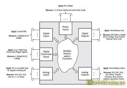

根据器件的不同,它可以有各种模拟或数字输入及输出组合,包括一个或更多个电源输入。图1给出普通IC器件在输入和输出端必的某些施加信号和测量。某些测量需要计数器/定时器[3]、增益/相位计、阻抗分析仪、LCZ仪、频谱分析仪[4]射频功率计等仪器但利用数字源表可以很容易地满足或者最适合上述诸多源和测量需求。
1. 复杂IC具有多个模拟和数字输入及输出。测试需要多个激励与多通道测量
