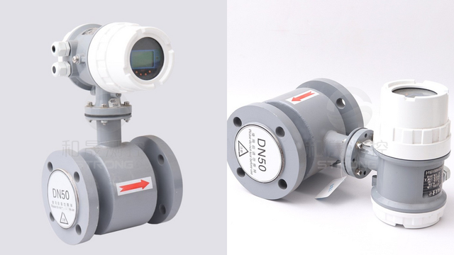

电磁流量计的结构主要由磁路系统、测量导管、电极、外壳和转换器等部分组成。其中磁路系统、测量导管、电极和外壳组成部分称为电磁传感器。
1.磁路系统:其作用是产生均匀的直流或交流磁场。
2.测量导管:其作用是让被测导电性介质通过,为了使磁力线通过测量导管时磁通量不被分流或短路,测量导管必须采用不导磁、低导电率、低热导率和具有一定机械强度的材料制成,可选用不导磁的不锈钢、玻璃钢、高强度塑料等。
3.电极:其作用是引出和被测量成正比的感应电势信号。电极一般采用非导磁的不锈钢制成,且要求与衬里齐平,以便流体通过时不受阻碍。
4.衬里:在测量导管的内侧及法兰密封面上,有一层完整的电绝缘衬里。它直接接触被测量介质,其作用是增加测量导管的耐腐蚀性,防止感应电势被金属测量导管管壁短路。衬里材料多为耐腐蚀、耐高温、耐磨的橡胶、氟塑料、陶瓷等。
5.转换器:由介质流动产生的感应电势信号十分微弱,受各种干扰因素的影响很大,转换器的作用就是将感应电势信号放大并转换成统一的标准信号并抑制主要的干扰信号。其任务是把电极检测到的感应电势 Ex 信号经放大转换成统一的标准直流信号。
