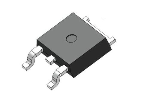

MOS管学名是场效应管,是金属-氧化物-半导体型场效应管,属于绝缘栅型。MOS管为什么会被静电击穿?静电击穿是指击穿MOS管G极的那层绝缘层吗?击穿就一定短路了吗?JFET管静电击穿又是怎么回事?
MOS管一个ESD敏感器件,它本身的输入电阻很高,而栅-源极间电容又非常小,所以极易受外界电磁场或静电的感应而带电(少量电荷就可能在极间电容上形成相当高的电压(想想U=Q/C)将管子损坏),又因在静电较强的场合难于泄放电荷,容易引起静电击穿。静电击穿有两种方式:一是电压型,即栅极的薄氧化层发生击穿,形成针孔,使栅极和源极间短路,或者使栅极和漏极间短路;二是功率型,即金属化薄膜铝条被熔断,造成栅极开路或者是源极开路。JFET管和MOS管一样,有很高的输入电阻,只是MOS管的输入电阻更高。
