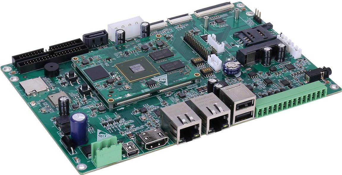

武汉万象奥科电子有限公司主板HD6Q-IoT(支持双千兆网、多串口、4G、WiFi、),宽温级核心板HD6Q-2GF8GLW,45mm*45mm散热片,USB转串口调试工具,网线,高温箱等。
