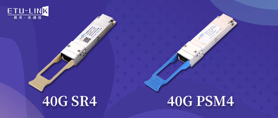

Q1:40G光模块可以与10G光模块连接吗?
A1:并不是所有40G光模块都可以与10G光模块连接,只有4*10G并行传输的光模块才可以与10G光模块连接,比如:40G多模光模块(QSFP+ SR4)就可以使用MPO-LC多模OM3光纤跳线和10G万兆多模光模块(SR)连接,因为他们都是多模光模块且波长都为850nm,而且40G SR4光模块可以向下兼容IEEE 802.3ae 10GBASE-SR以太网协议;40G单模光模块(QSFP+ PSM4)可以使用MPO-LC单模OS2光纤跳线和10G万兆单模光模块(LR)连接,因为它们的波长都为1310nm,且40G PSM4光模块向下兼容IEEE 802.3ae 10GBASE-LR以太网协议。

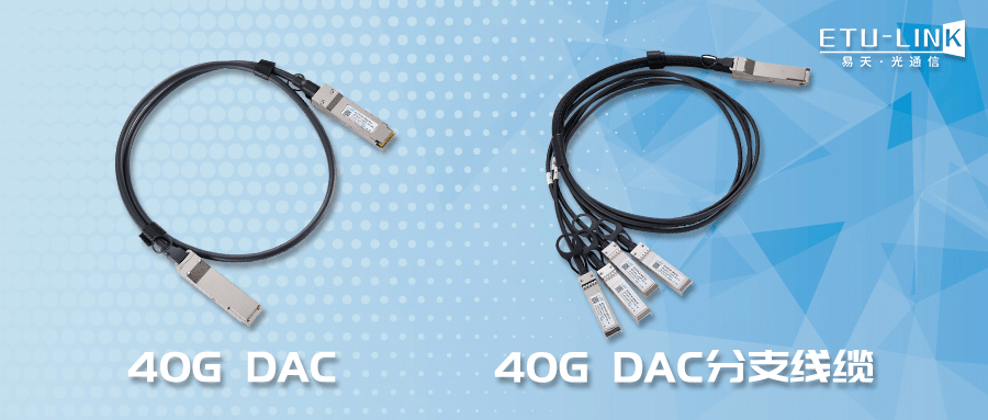

Q2:40G DAC高速线缆用在哪里?
A2:40G DAC高速线缆主要应用于数据中心机柜内的传输,因为高速线缆不用昂贵的光器件以及光纤作为组件,所以传输距离短,价格低,十分适合机柜内部服务器和交换机的连接。

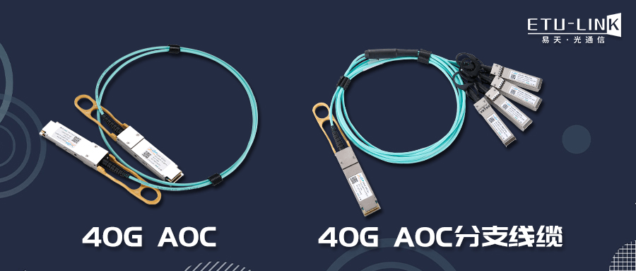

Q3:40G端口和10G端口可以使用线缆连接吗?
A3:可以的,40G AOC/DAC线缆有QSFP+转4*SFP+分支线缆,采用这种规格的线缆就可以将40G端口和10G端口互连。
