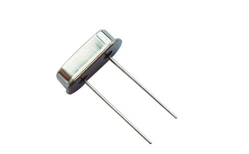

二、 判断晶振的好坏
晶振
先用万用表(R×10k挡)测晶振两端的电阻值,若为无穷大,说明晶振无短路或漏电;再将试电笔插入市电插孔内,用手指捏住晶振的任一引脚,将另一引脚碰触试电笔顶端的金属部分,若试电笔氖泡发红,说明晶振是好的;若氖泡不亮,则说明晶振损坏。

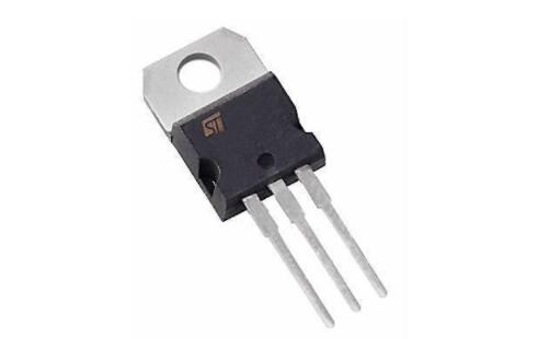

三、单向晶闸管检测
单向晶闸管
可用万用表的R×1k或R×100挡测量任意两极之问的正、反向电阻,如果找到一对极的电阻为低阻值(100Ω~lkΩ),则此时黑表笔所接的为控制极,红表笔所接为阴极,另一个极为阳极。
晶闸管共有3个PN结,我们可以通过测量PN结正、反向电阻的大小来判别它的好坏。
测量控制极(G)与阴极(C)之间的电阻时,如果正、反向电阻均为零或无穷大,表明控制极短路或断路,测量控制极(G)与阳极(A)之间的电阻时,正、反向电阻读数均应很大;测量阳极(A)与阴极(C)之间的电阻时,正、反向电阻都应很大。

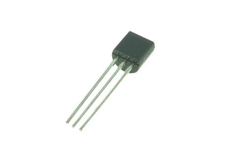

七、三极管电极的判别
三极管
对于一只型号标示不清或无标志的三极管,要想分辨出它们的三个电极,也可用万用表测试。
先将万用表量程开关拨在R×100或R×1k电阻挡上。红表笔任意接触三极管的一个电极,黑表笔依次接触另外两个电极,分别测量它们之间的电阻值,若测出均为几百欧低电阻时,则红表笔接触的电极为基极b,此管为PNP管。
若测出均为几十至上百千欧的高电阻时,则红表笔接触的电极也为基极b,此管为NPN管。
在判别出管型和基极b的基础上,利用三极管正向电流放大系数比反向电流放大系数大的原理确定集电极。
任意假定一个电极为c极,另一个电极为e极。将万用表量程开关拨在R×1k电阻挡上。
对于:PNP管,令红表笔接c极,黑表笔接e极,再用手同时捏一下管子的b、c极,但不能使b、c两极直接相碰,测出某一阻值。然后两表笔对调进行第二次测量,将两次测的电阻相比较;
对于:PNP型管,阻值小的一次,红表笔所接的电极为集电极。对于NPN型管阻值小的一次,黑表笔所接的电极为集电极。

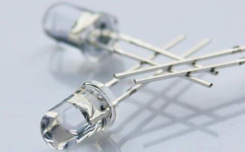

十二、测发光二极管
发光二极管
取一个容量大于100“F的电解电容器(容量越大,现象越明显),先用万用表R×100挡对其充电,黑表笔接电容正极,红表笔接负极,充电完毕后,黑表笔改接电容负极,将被测发光二极管接于红表笔和电容正极之间。
如果发光二极管亮后逐渐熄灭,表明它是好的。
此时红表笔接的是发光二极管的负极,电容正极接的是发光二极管的正极。
如果发光二极管不亮,将其两端对调重新接上测试,还不亮,表明发光二极管已损坏。

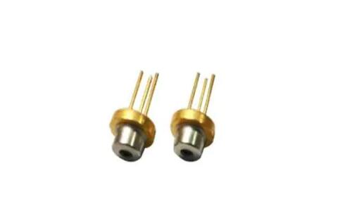

十五、激光二极管损坏判别
激光二极管
拆下激光二极管,测量其阻值,正常情况下反向阻值应为无穷大,正向阻值在20kΩ~40kΩ。
如果所测的正向阻值已超过50kΩ,说明激光二极管性能已下降;如果其正向阻值已超过90kΩ,说明该管已损坏,不能再使用了。
