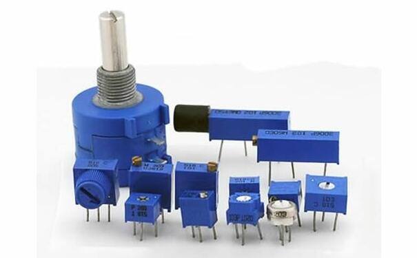

电位器用于通过手动改变电路中的电阻或测量电路两端的电位差;因此,电位器被称为电压计量装置。第一个电位计由发明家 George Little 于 1871 年发明并获得专利。电位器是无源电子设备,即它们不产生能量,仅以电流的形式存储或耗散能量。电位器是一种多功能设备;除了测量电位差外,它还用于其他目的,例如分压,比较电池的电动势,当然,以及作为可变电阻器。本文收集整理了一些电位器和可调电阻的区别资料,期望能对各位读者有比较大的参阅价值。
电位器概述
电位器
电位器 (英文:PotenTIometer)是可变电阻器的一种。通常是由六脚电位器电阻体与转动或滑动系统组成,即靠一个动触点在电阻体上移动,获得部分电压输出。
电位器的作用——调节电压(含直流电压与信号电压)和电流的大小。
电位器是一种可调的电子元件。它是由一个电阻体和一个转动或滑动系统组成。当电阻体的两个固定触点之间外加一个电压时,通过转动或滑动系统改变触点在电阻体上的位置,在动触点与固定触点之间便可得到一个与动触点位置成一定关系的电压。它大多是用作分压器,这时电位器是一个四端元件。电位器基本上就是滑动变阻器,有几种样式,一般用在音箱音量开关和激光头功率大小调节,电位器是一种可调的电子元件。
用于分压的可变电阻器。在裸露的电阻体上,紧压着一至两个可移金属触点。触点位置确定电阻体任一端与触点间的阻值。按材料分线绕、碳膜、实芯式电位器;按输出与输入电压比与旋转角度的关系分直线式电位器(呈线性关系)、函数电位器(呈曲线关系)。主要参数为阻值、容差、额定功率。广泛用于电子设备,在音响和接收机中作音量控制用。

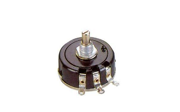

可调电阻也叫可变电阻,其英文为Rheostat,可调电阻是电阻的一类,可调电阻的电阻值的大小可以人为调节,以满足电路的需要。
可调电阻按照电阻值的大小、调节的范围、调节形式、制作工艺、制作材料、体积大小等等可分为许多不同的型号和类型,分为:电子元器件可调电阻,瓷盘可调电阻,贴片可调电阻,线绕可调电阻等等。
可调电阻的标称值是标准可以调整到的电阻阻值,理论上,可调电阻的阻值可以调整到0与标称值以内的任意值上,但因为实际结构与设计精度要求等原因,往往不容易100%达到“任意”要求,只是“基本上”做到在允许的范围内调节,从而来改变阻值。
电位器和可调电阻器的区别是什么?
电位器是具有三个引出端、阻值可按某种变化规律调节的电阻元件。电位器通常由电阻体和可移动的电刷组成。当电刷沿电阻体移动时,在输出端即获得与位移量成一定关系的电阻值或电压。
首先可变电阻器和可变电位器形状是不一样的,再者,可变电阻器只是电位器滑动变阻器中的一种电位器(可变电阻器)按照功能分为旋转电位器和滑动电位器(滑动变阻器)。
虽然电位器和可调电阻都是属于阻值可变的一种器件,但是仍然存在着一定的差异,
1.电位器有多联的,而可变电阻器没有;
2.电位器的体积大,结构牢固,寿命长;
3.电位器动作操作方式不同,电位器设有操作柄;
4.电位器电阻体的阻值分布特性与可变电阻器的分布特性不同,各种输出函数特性的电位器器电阻体的分布特性均不同;
除此之外,电位器可调范围较大,主要用于电路(电压或电流)控制,一般安装于面板上,以方便调节。可调电阻可调范围较小,主要用于电路参数补偿,一般安装于线路板上。电位器的功率比效大、一般按装在机箱上有一个调整手柄便于人们调节。而可调电阻一般功率比较小,一般都按装在线路板上用于调整电路的电流,调好后一般不再调整,无调整手柄。
