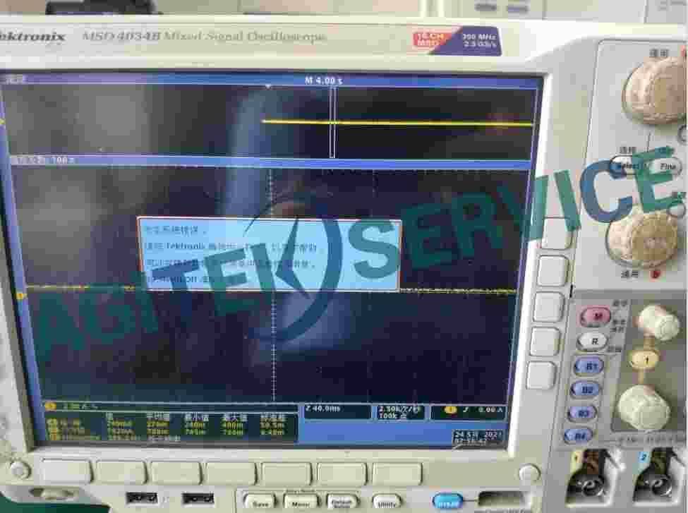

开机自检报错
三、检测及维修过程:
经检测,仪器开机自检报错。 通道3 、4 无基线,自检采集报错,衰减板不良,采集主板不良;功能按键串键,按键控制板损坏,把手坏,无把手,底部两个垫脚坏。
这台MSO4034B泰克示波器维修过程:更换衰减板组件,更换采集板组件,更换按键板组件,配把手及侧盖,处理坏的垫脚,调整检测仪器。
四、维修结果:
这台MSO4034B泰克示波器维修工作完成并恢复正常。
