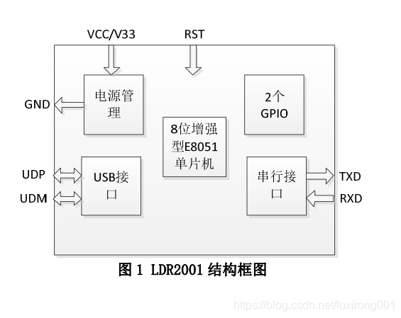

2.LDR2001概述
LDR2001 芯片是乐得瑞科技设计的一个免驱的 USB 转串口的 CDC 类芯片,可以实现
USB 转串口和 Billboard 的功能。当使用了 LDR2001 芯片的设备接入 USB HOST 时,会在
HOST 端弹出 Billboard 窗口,提醒用户该设备所具有的 Alternate Mode 功能。
在这里插入图片描述

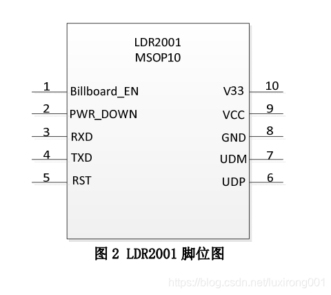

LDR2001 引脚功能说明
在这里插入图片描述
