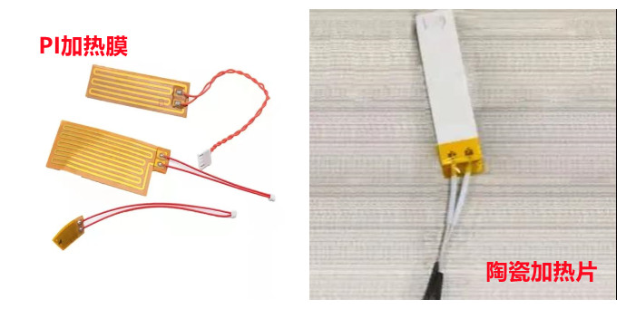

       在前面部分我们看到它是运用的陶瓷加热片,但兆科电子推荐的替代方案是应用:PI加热膜。因为客户提出希望加热片能够形成可曲挠性,能够折弯贴合在加温处,那陶瓷加热片就满足不了该需求,所以PI加热膜的工艺就非常适合解决该问题,能完全贴合在需要加热的区域。还有大家非常关心的一点就是:成本。陶瓷加热片目前的成本还是偏高的,而且陶瓷加热片本身存在的一个问题就是:易脆、易破损、易折断,所以客户考量了这些问题下,还是会选择柔性的PI加热膜。
PI加热膜替代陶瓷加热片的优势
1、可曲挠性;
2、成本低;
3、特别柔软,其小弯曲半径仅为0.8mm左右;
4、电阻片根据设计阻值经蚀刻而成,发热均匀性较好;
5、可按形状尺寸,功率电压要求来设计定制;
6、可方便与薄型隔热材料集成为一体,提供带隔热层的轻质电热元件;
7、可按需定制各种功率、规格尺寸、安装方式产品,包覆受热体使用;
8、可选择单面背胶便于快捷安装;
9、符合RoHS、CE、UL认证。
