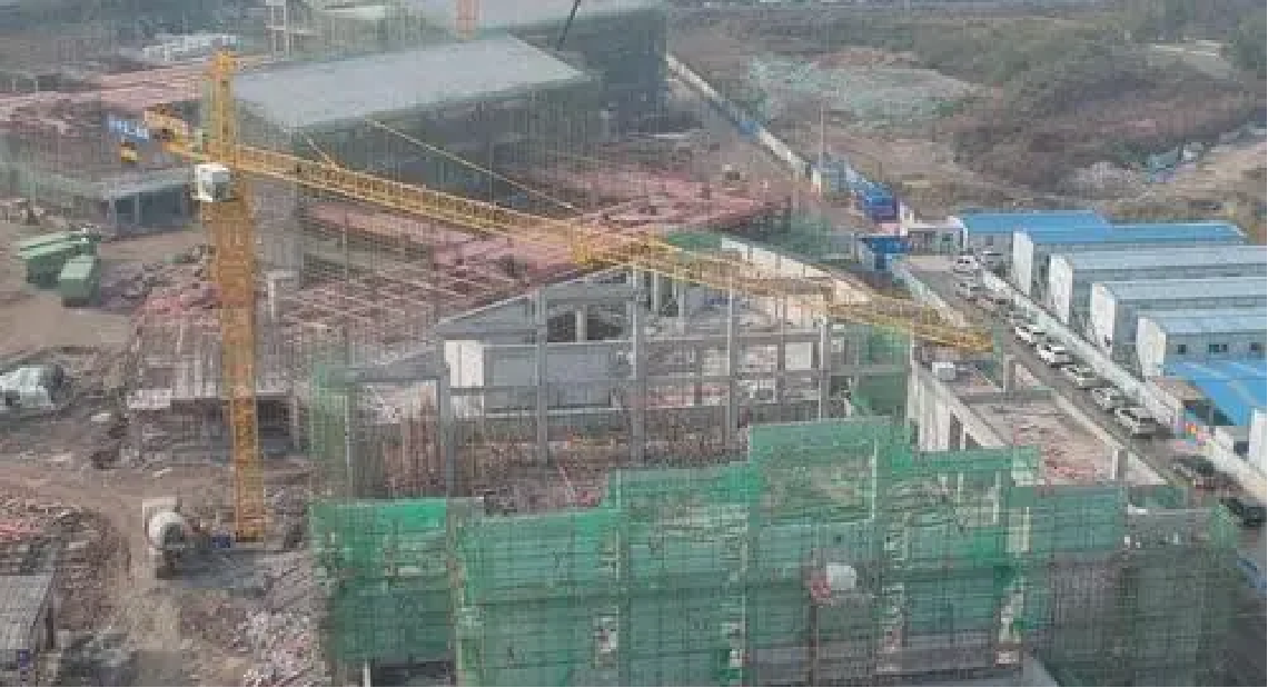

实时采集建筑工地施工设备的用电数据,上传到云平台;

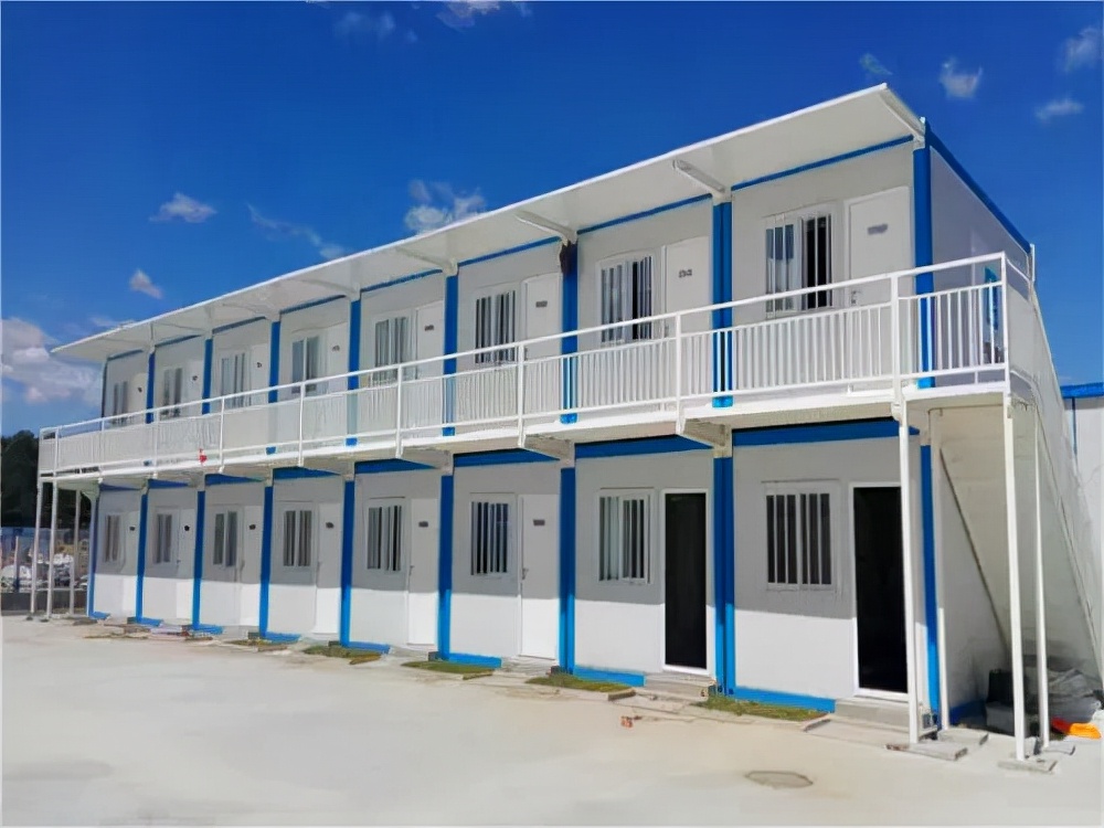

对工地宿舍的用电情况监控,确保宿舍无人时,所有用电设备已关,特别是关空调;
特别是空调在非正常时段开时,要判断宿舍是否有人。

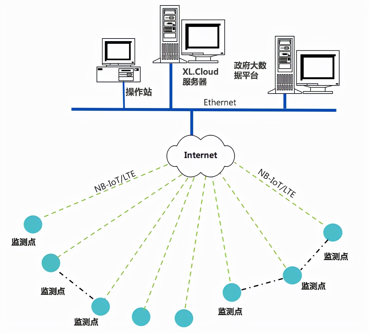

系统网络方案示意图
XIoT物联网建筑施工场所用电监控系统解决方案

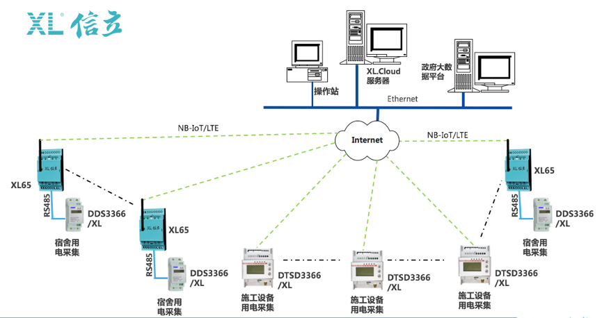

施工设备的用电监测点,设置在每台施工设备的配电箱或配电柜,在每个监测点安装1台无线电能表,通过NB或4G,上传用电数据至监控服务器;
对于施工宿舍的用电监测,每间宿舍安装1台电能表和1台无线智能采集装置,判断宿舍是否有人,同时采集宿舍的用电数据,通过NB或4G,上传至监控服务器。
系统方案及选型示意图
说明:XL65无线采集装置,除采集电表数据远传外,还判断宿舍内是否有人。

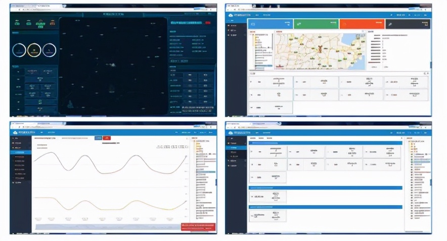

XL.Cloud软件平台介绍
监控系统软件平台,用户可选择自己或第三方的应用软件平台;
也可根据系统规模,选择深圳信立科技的XL.View、XL.Cloud监控系统软件平台;
也可选择租用,深圳信立科技的XL.Cloud公有云平台。
XL.Cloud云平台,基于阿里云服务器,XL.Cloud云软件系统;
用户通过Internet,浏览、访问授权范围内的数据,收到报警信息、信号,并执行功能操作;
XL.Cloud应用软件,通过Internet,向第三方平台系统,转发、推送约定的数据。

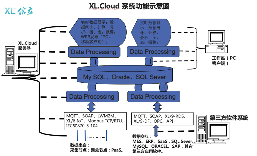

平台软件XL.Cloud
企业级的,工业物联网, SaaS云平台
XL.Cloud,是为工业企业用户设计开发,对机器运行管控的平台软件,安装在企业服务器,或第三方云服务器上。
支持支持WIN Sever 2008、2012等以上版本操作系统;
支持支持MY SQL、SQL Server数据库;
支持Ethernet、NB-IoT、LTE(4G)等通信方式的接入;
支持MQTT、LWM2M、SOAP,XL/6-IoT、XL/9-DB、XL/9-RDS、API,等等通信协议,并可和第三方数据库,Oracle、SAP等交换数据;
支持10万级采集节点并发;
IoT平台XL.Cloud
企业级的,工业物联网,SaaS云平台
XL.Cloud,是为工业企业用户设计开发,针对 机器、设备运行数据计算分析的管理平台,安装在企业服务器,或第三方云服务器上。
支持MQTT、SOAP,XL/6-IoT、XL/9-DB、XL/9-RDS,等等通信协议,并可和第三方数据库,Oracle、SAP等交换数据;
支持10万级采集节点并发;
