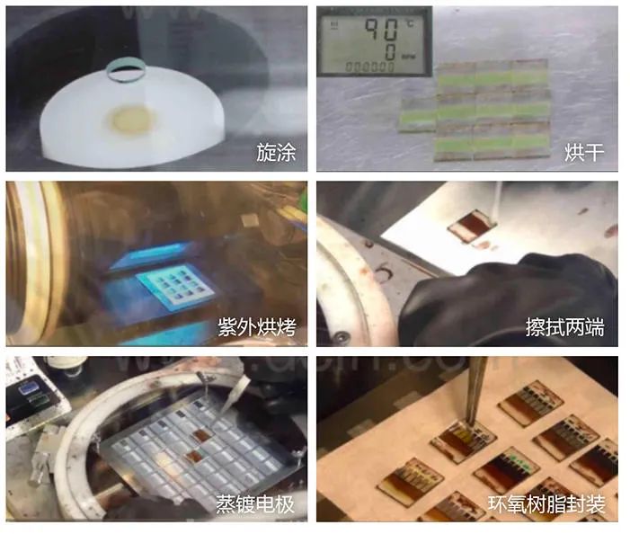

(2)钙钛矿电池制作过程

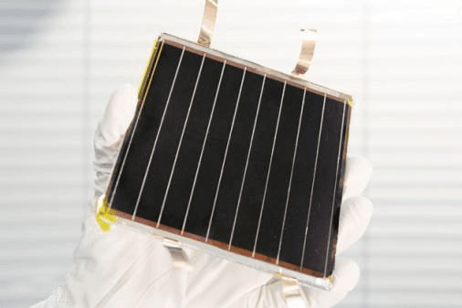

(3)典型成品钙钛矿电池片

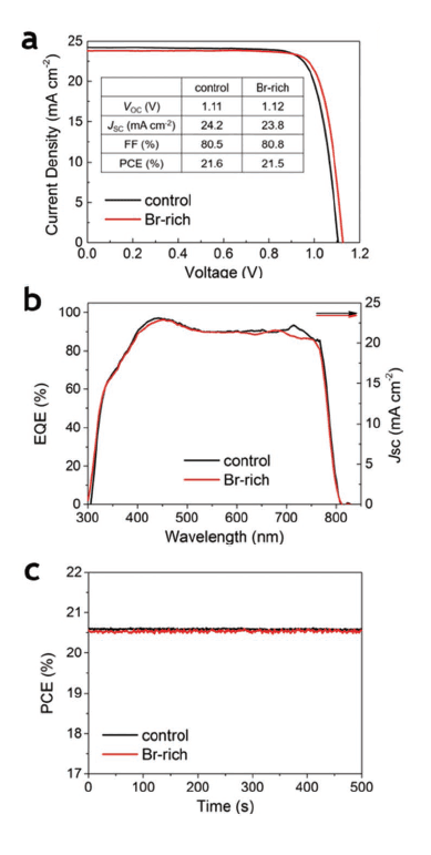

(1)IV系统
测量以下主要参数:
开路电压Uoc(Open Circuit Voltage);
短路电流Isc(Short-circuit Current);
峰值电压Um;
峰值电流Im;
峰值功率Pm=UmXIm;
填充因子FF;
转换效率ή=Pm(电池片峰值功率)XPin(单位面积入射的光功率)/S(电池片的面积)
(2)QE系统
测量以下主要参数:
光谱响应度;
外量子效率;
内量子效率;
反射率;
透射率;
积分短路电流密度;
光束诱导电流
