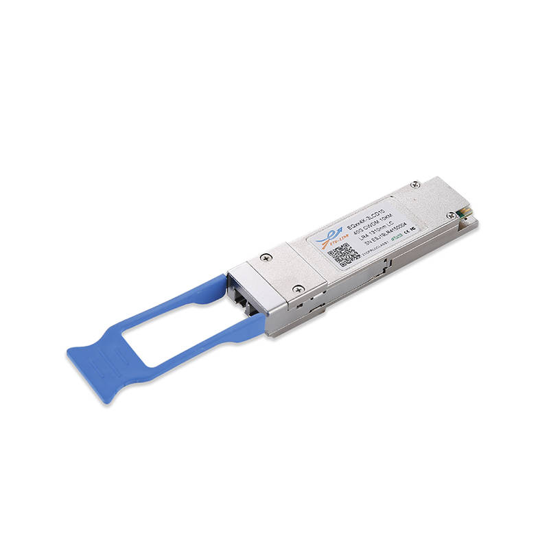

光模块是起到光电转换作用的一种连接模块,其中发送端把电信号转换成光信号,通过光纤传送后,接收端再把光信号转换成电信号。
光模块由光电子器件、功能电路和光接口等组成,光电子器件包括发射和接收两部分。
发射部分:输入一定码率的电信号经内部的驱动芯片处理后驱动半导体激光器(LD)或发光二极管(LED)发射出相应速率的调制光信号,其内部带有光功率自动控制电路(APC),使输出的光信号功率保持稳定;
接收部分:一定码率的光信号输入模块后由光探测二极管转换为电信号,经前置放大器后输出相应码率的电信号。下面易天光通信(ETU-LINK)就为大家介绍下衡量光模块性能的指标有哪些?

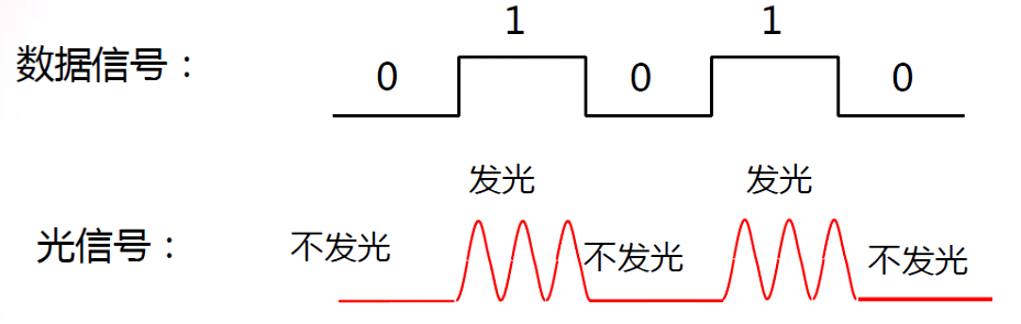

2、消光比(Extinction ratio)
消光比是指全调制条件下激光器在发射全“1”码时的平均光功率与全“0”码时发射的平均光功率比值的最小值,单位为dB。
在将电信号转换为光信号时,是由光模块发射部分的激光器按照输入的电信号的码率来转换成光信号的。
全“1”码时的平均光功率即表示激光器发光的平均功率,全“0”码时的平均光功率即表示激光器不发光的平均功率,消光比即表征0、1信号的区别能力,因此消光比可以看做一种激光器运行效率的衡量。消光比典型的最小值范围为8.2dB到10dB。
