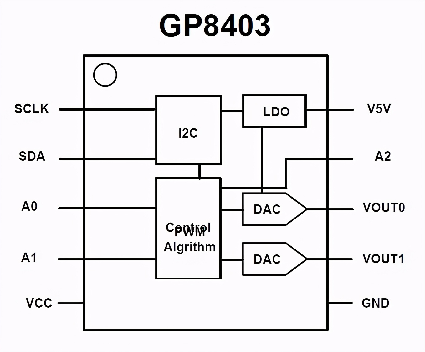

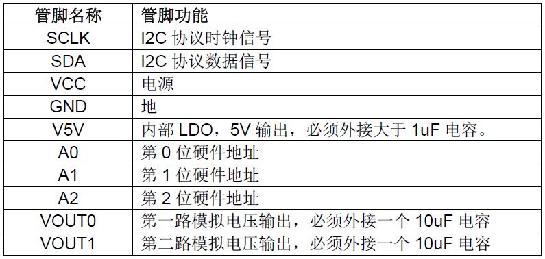

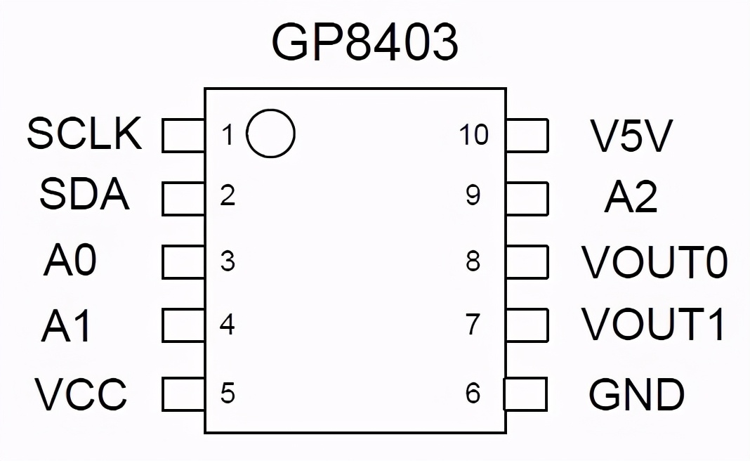

1. 管脚定义
表-A 管脚分布
GP8403  双通道 I2C 转 0-5V/0-10V

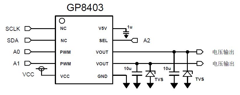

3. 典型应用
3.1 基本功能(典型电路)
当芯片在板内电路中使用时可以适当增加电容和TVS对电路进行稳定和保护。
注意:
1、V5V上大于1uF电容为必须
2、VOUT作为板级接口使用时,加12V单向TVS,反接、浪涌保护。

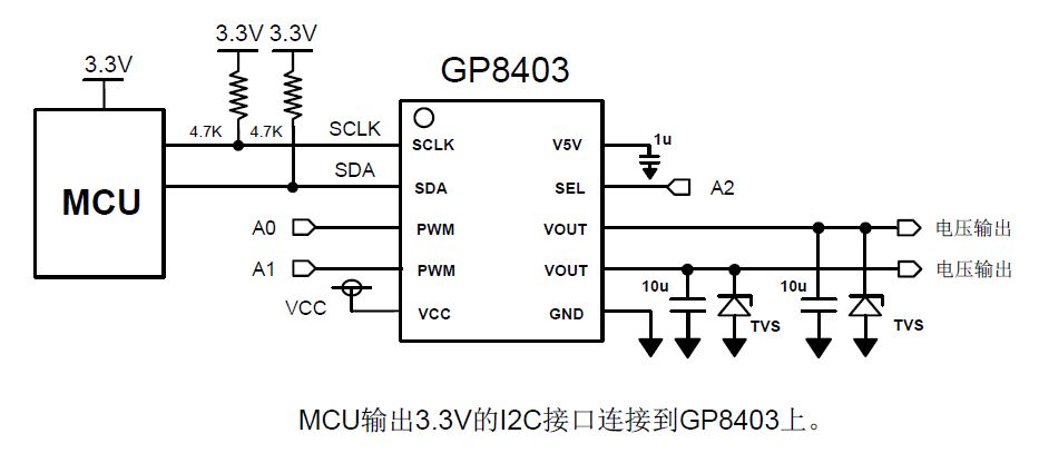

3.2 与3.3V MCU 接口

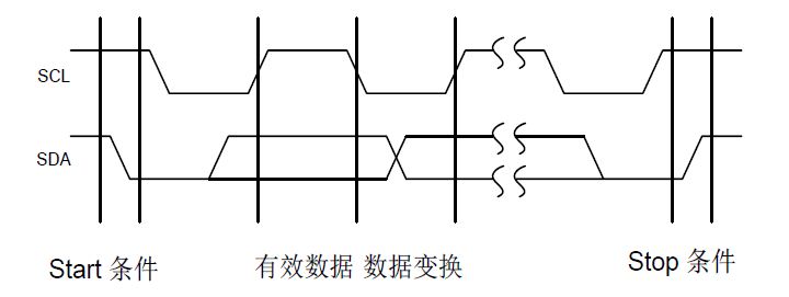

3.3.1 Start、Stop 条件、有效数据、数据变换格式

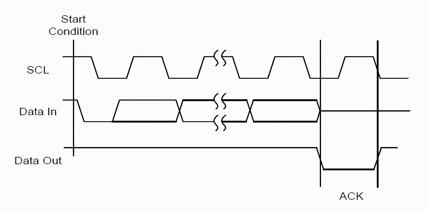

3.3.2 ACK 格式

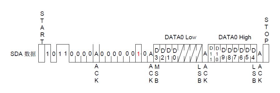

3.3.3 设置下图中红色配置位,地址设置为02,则对VOUT0 进行操作。将12bit DATA 数据分为DATA0 Low 和DATA0 High 写入,DATA0Low 为低Byte,DATA0 High 为高Byte,并且无视DATA0 Low 的低4位。如果是0-10V 模式,则输出相对应的电压为:VOUT=DATA0/0xFFF*10V。如果是0-5V 模式,则输出相对应的电压为:VOUT=DATA0/0xFFF*5V。

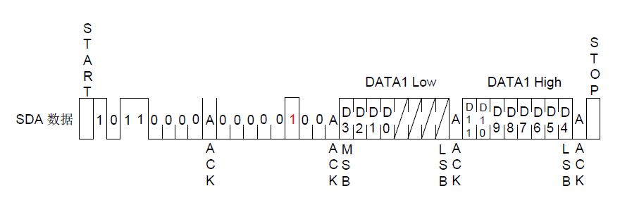

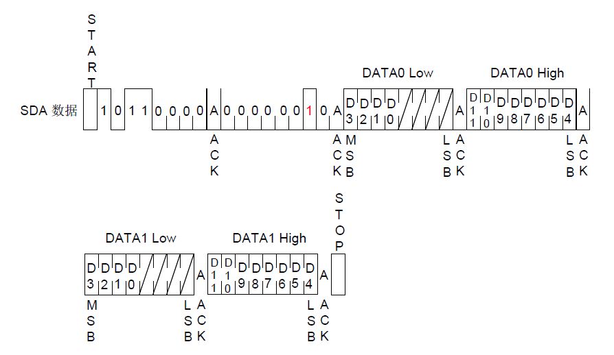

3.3.5 设置下图中红色配置位,地址设置为02,并对VOUT0 和VOUT1同时进行操作。将12bit DATA0 数据分为DATA0 Low 和DATA0 High写入,DATA0 Low 为低Byte,DATA0 High 为高Byte,并且无视DATA0Low 的低4 位。如果是0-10V 模式,则输出相对应的电压为:VOUT0=DATA0/0xFFF*10V 。如果是0-5V 模式,则输出相对应的电压为:VOUT0=DATA0/0xFFF*5V 。
同理,将12bit DATA1 数据分为DATA1 Low 和DATA1 High 写入,DATA1 Low 为低Byte,DATA1 High 为高Byte,并且无视DATA1Low 的低4 位。如果是0-10V 模式,则输出相对应的电压为:VOUT0=DATA1/0xFFF*10V 。如果是0-5V 模式,则输出相对应的电压为:VOUT1=DATA1/0xFFF*5V 。

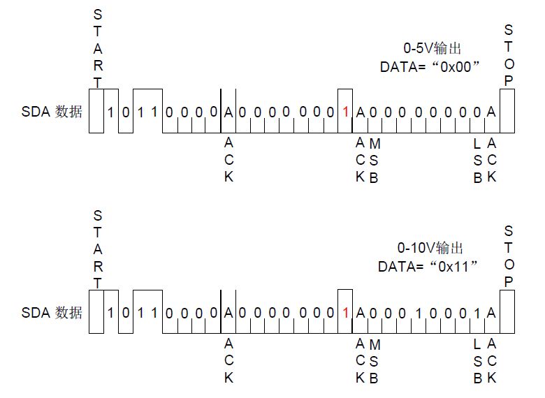

3.3.6 设置下图中红色配置位,地址设置为01,如果写入数据0x00,则芯片输出电压选择0-5V;如果写入数据为0x11,则芯片输出的电压选择为0-10V。

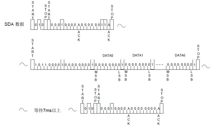

3.3.7 GP8402 支持将电压数据保存在芯片内,保证掉电启动后依然能处于相应的电压输出状态。
通过发送下图所示数据,可以实现写入的数据固化到芯片内部。
4. 器件功能
GP8403是一款高性能双通道DAC芯片(I2C到模拟电压转换器),通过I2C将12BIT数据转换成模拟电压,输出电压范围为0-5V或者0-10V,通过芯片内部配置选择。详细参考章节3.3.6。芯片有硬件地址A0A1A2支持单路I2C控制8路GP8403。

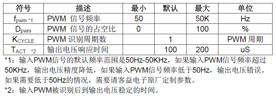

5. 表-B 交流特性

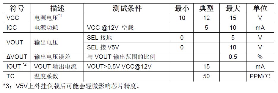

6. 表-C 直流特性

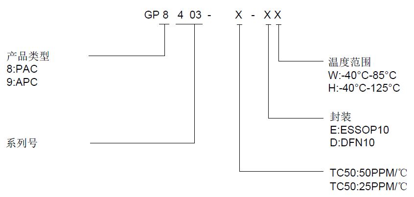

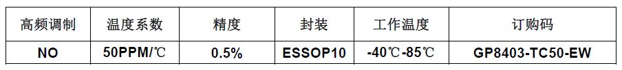

7. 订购须知

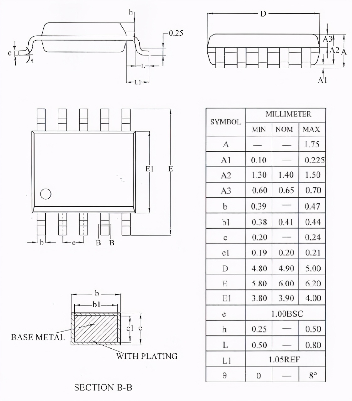

8. 封装信息

第十脚的驱动电流有多大?当VCC变化时候,是否会对第十脚的输出有影响?如果有会有什么变化?

请问芯片周边的TVS保护等可以去掉吗?
A0-A2地址位如果不需要那么多可以悬空吗?
