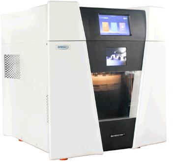

       所谓微波消解技术,就是利用微波独特的穿透性和激活反应的能力,在密闭的容器中加热样品和试剂。微波消解技术的原理是增加密封容器内的压力,使容器内温度升高,从而达到提高反应速率的目的。当然,获得实验所需样本的时间大大缩短了。
  微波消解仪在实际使用中有很多细节值得用户仔细关注。无论是使用前、使用中还是使用后,标准化运用对仪器和使用效果都有很大的帮助!
  使用前的准确性
  1.使用前必须选择微波样品处理系统。当然,这种方法可以有效地检查测压线两端的压力接头是否松动。但是,如果它们松了,就必须拧紧,以检查整个状态。同时,所有仪表应打开至侧压位置,风机应置于排雾位置。
  2.实验前做好准备
  操作时,必须做好实验前的准备工作,检查仪器设备是否正常,检查转子是否清洁,容器是否清洁。
  3.做一个好样品
  在微波消解仪的实践经验过程中,建议你做好取样工作,范围为0.05g-0.5g,根据现有实验情况确定样品的称量重量。在支撑过程中,确保没有样品,所有样品都粘在密封圈或O形圈上,也确保未知样品的初检控制在0.1 g以内,所有样品必须安全。对于这样的反应,
  4.盖上密封盖进行检查
  如果要检查微波消解仪的密封盖,目前必须检查是否有损坏,如果有损坏,及时更换。在更换过程中,应将所有反应管引入陶瓷外管中,用手拧紧盖子,将这些盖子全部放在反应管上,将废弃的螺钉放在保护套杆的凹槽中,并将保护盖向上推紧,以确保保护壳和保护盖之间的距离小于两毫米。
  使用时的注意事项:
  (1)微波消解仪在实际使用过程中,一定会考虑到后续的实际情况。如果操作过程中操作完成,只需显示所有压力数据。我们要注意的是,目前的压力数字基本上不是0,不要按清零键
  (2)制作时,最大使用量为加热功率的80%左右。一般来说,在制作时,制作和使用应该使用不到50%的功率。
  (3)在实际使用过程中,要充分了解一些关于加热敞口容器的条件。考虑到加热敞口容器的酸性或碱性固体物质,我们不应该单独在敞口容器中加热。
  (4)在实际使用中,所有此类容器必须保持内外清洁,无液体或杂质。如果存在就应该使用。除样品制备罐外,切勿使用任何金属盖。所以在使用时一定要考虑后续情况,避免在微波中把所有金属物质放入腔体。
  使用后的必要维护和清洁
  1.样品溶解后,及时清洗样品溶解杯。由于溶样杯的材料是聚四氟乙烯,可以用各种无机酸浸泡清洗,样品残渣可以用软刷清洗,用超声波清洗机清洗。用酸冲洗后,用自来水冲洗,用纯水冲洗,晾干备用。
  2.活塞密封碗用稀酸浸泡后可以用水清洗。
  3.消化池各部分使用前用软纸和干抹布擦干,使用后及时用水冲洗至无酸味,再用软纸和干抹布擦干备用。
  4.如果酸雾在使用过程中泄漏,请立即停止机器。压力下降后,取出消化罐的所有部件,用水彻底清洗(禁止使用丙酮、乙醇等有机溶剂)。然后在使用前在50的干燥箱中干燥。
