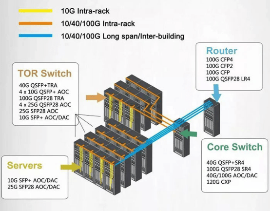

一、数据中心
数据中心的主机房内放置大量网络交换机、服务器群等,它们是综合布线和信息化网络设备的核心,也是信息网络系统的数据汇聚中心。服务器间的连接、交换机间的连接、服务器与交换机间的连接就需要使用易天光通信(ETU-LINK)的光模块(直连铜缆、有源光缆)、光纤跳线、等传输载体来实现数据的互通。
随着市场对数据传输的需求日益增长,IDC机房能增强中小企业的业务竞争能力。数据中心的互连场景的多样化及客户需求的个性化,催生了不同类型的网络设备和传输载体(有源光缆、直连铜缆、光模块、光纤跳线),因此用户在选择相关设备或者配件时,需要根据实际应用场景再做选择。

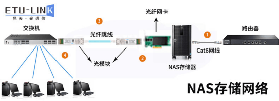

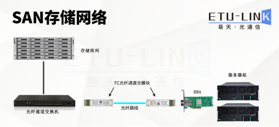

四、SAN/NAS存储网络
SAN/NAS存储网络主要的作用是存储数据,其中,SAN网络主要由服务器、光纤通道交换机、存储设备、以及传输载体(光模块、光纤跳线)组成;NAS存储网络主要由NAS存储器、交换机、终端设备(电脑)、传输载体(光模块、光纤跳线)组成。需要注意的是SAN网络使用的是光纤通道光模块,需要支持FC光纤通道协议,而NAS存储网络所用到的光模块只需要符合以太网协议就行。
1、NAS存储网络示意图如下方所示:
2、SAN存储网络示意图如下方所示:
