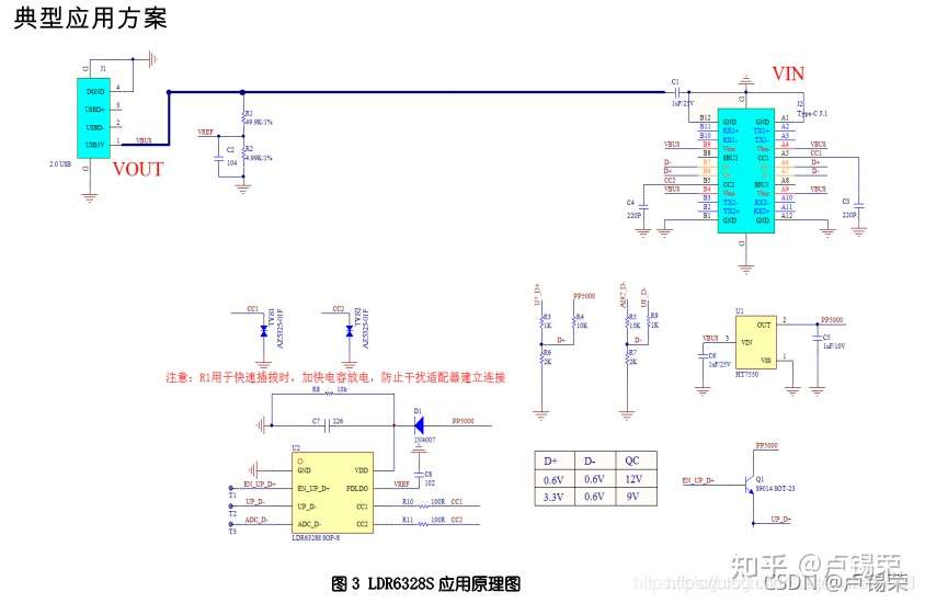

USB PD受电端取电芯片(乐得瑞取电受电)LDR6328S 支持多协议快充取电!
1、概述
LDR6328S 是乐得瑞科技有限公司开发的一款兼容 USB PD、QC 和 AFC 协议的 Sink 控制器。
USB PD受电端取电芯片LDR6328S 从支持 USB PD、QC 和 AFC 协议的适配器取电,然后供电给设备。比如可以配置适配器输
出需要的功率,给无线充电器设备供电。LDR6328S 也兼容传统 USB 电源适配器。
2、特点
◇ 采用 SOP-8 封装,封装小。
◇ 兼容 USB PD 3.0 规范,支持 USB PD 2.0
◇ 兼容 QC 3.0 规范,支持 QC 2.0
◇ 支持 三星AFC 协议
◇ 可诱骗 PD、QC 和 AFC 输出固定的电压。
◇ 默认最大输出 9V,如需其它电压档位,可联系我们进行定制化设计。
集成度高,外围简单,成本低
3、应用
◇ 智能家居
◇ 小家电/筋膜枪、无线充、蓝牙音箱
◇ 电动工具
◇ 所有需要适配器(支持 USB PD、QC 和 AFC 协议)供电的设备
◇ 从适配器/车充等电源上诱骗出合适的电压给产品供电。广泛应用于各个领域的各种产品,如小家电、老化器、智能家居、电动工具等。

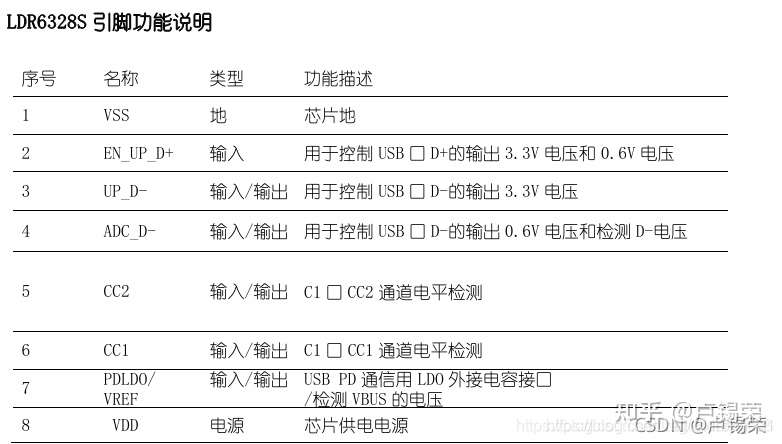

IC脚位说明
