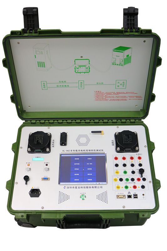

星龙科技针对高集成的目标,在保证先进性能和功能性的基础上,推出了真正意义上的充电桩现场单台全功能集成的检测设备,单次插枪,即可完成充电桩的检测,无需额外接线,无需其他设备的数据录入,无需携带多台设备。与此同时,检验仪具备的“非侵入式”检测功能,实现充电桩检测过程,无需充电桩内部接线,极大的提高现场检测的安全性和效率,用户体验也得到一致好评。
星龙科技充电桩现场检测仪分为三个系列,针对计量检定的现场校验仪(XL-902和XL-903),针对性能功能检测的现场特性测试仪(XL-942和XL-943),针对国网营销部45号文件检测的现场综合测试仪(XL-952和XL-943),上图为充电桩现场综合测试仪的集成示意图,具备国网45号文件的验收阶段检验和运行阶段检验功能,其他两种设备则通过硬件和功能裁剪而成,其中,充电桩现场特性测试仪,通过裁剪去掉录波仪功能和国网检测软件功能而成,满足非国网用户进行现场的计量检定、互操作性检测、协议一致性检测以及尚未发布的能表现场检测规程;充电桩现场校验仪,通过裁剪去掉录波示波器、功率分析仪、接口模拟器以及相关软件功能而成,满足计量单位只针对计量检定功能的检测需求,相对其他两种设备,降低了成本。

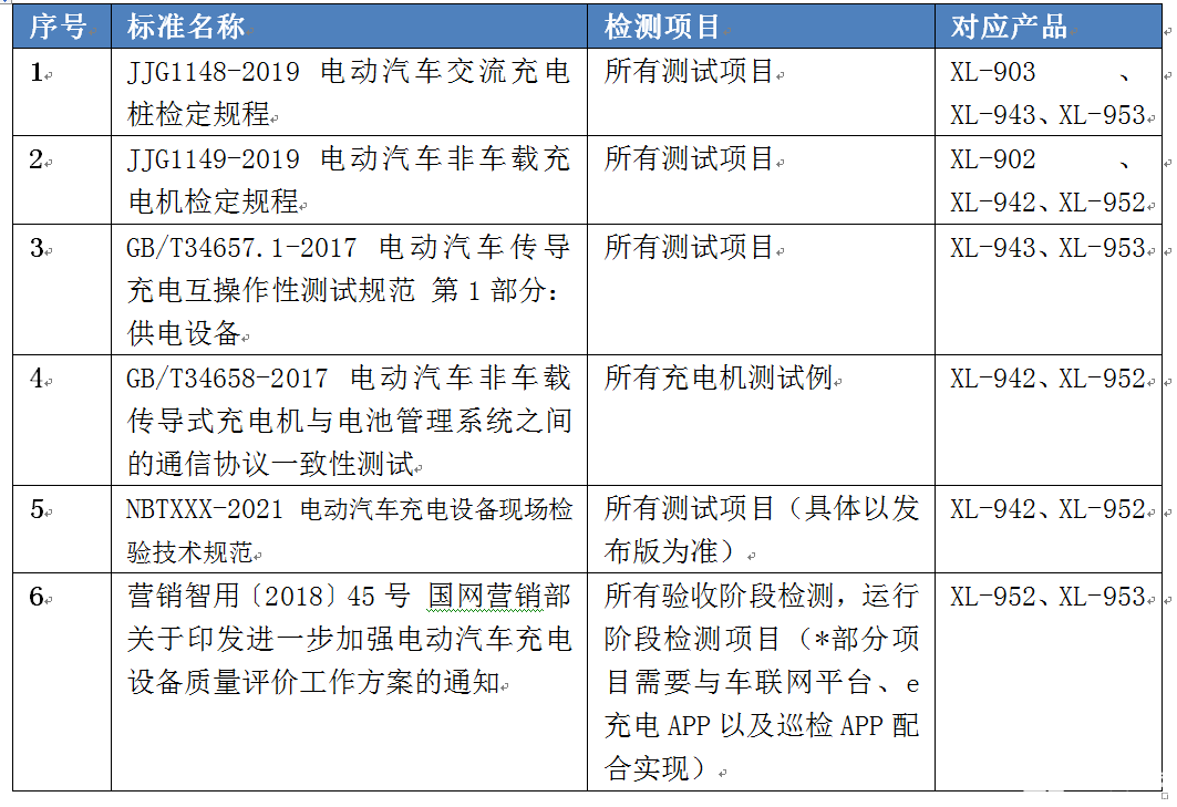

  1. “非侵入式”检测技术,无须充电桩内部接线即可完成GB/T 34657.1-2017互操作性测试、GB/T 34658-2017协议一致性测试,安全高效
  2. 完全符合JJG1148/1149-2018计量检定、GB/T34657.1-2017互操作性、GB/T34658-2017协议一致性以及国网45号文件规程要求,一套设备检测所有内容

新能源充电桩检测项目涵盖:

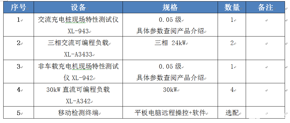

新能源充电桩检测设备配置:

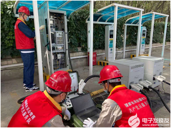

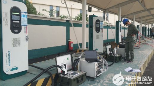

充电桩现场检测中
充电桩检测现场
