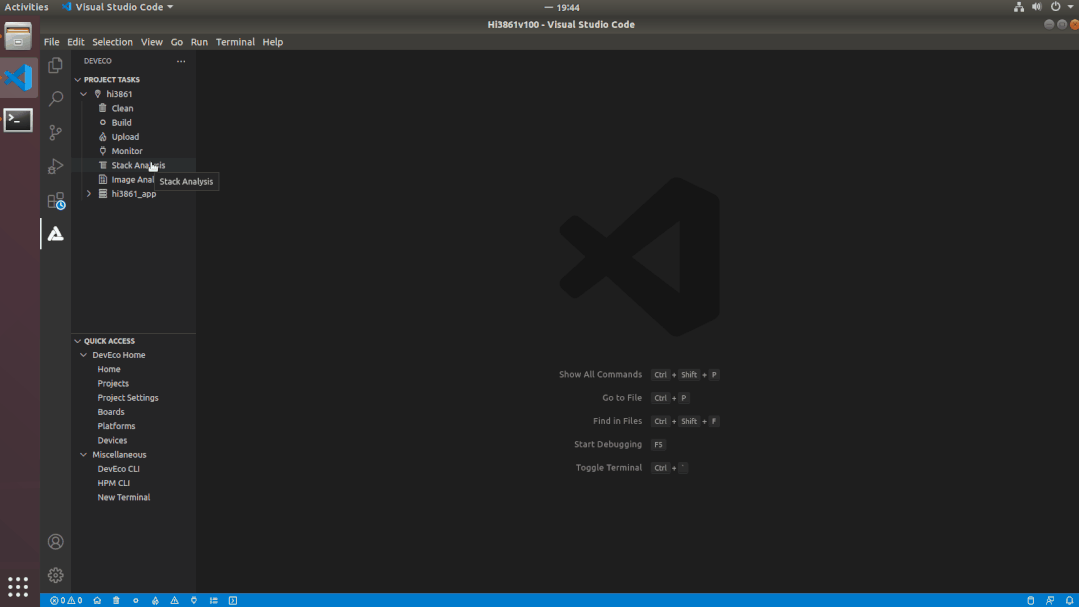

新增支持栈分析和镜像分析
在轻量设备开发过程中,时常会面临内存不足、内存溢出等问题,因此开发者在开发过程中需要时刻关注内存的使用情况。
本次2.2 Beta2版本新增支持Hi3861V100开发板的栈分析镜像分析功能。其中,栈分析功能可以对编译生成的静态二进制文件进行分析,提供任务栈开销估算值和函数调用关系图示,为栈内存使用、分析、优化、问题定位等开发场景提供较为准确的静态内存分析数据参考;而镜像分析功能,可以基于elf文件进行内存占用分析,帮助开发者快速评估内存段、符号表使用情况。
具体使用方法:编译完成后,分别通过PROJECT TASKS中的Stack Analysis和Image Analysis按钮来执行栈分析和镜像分析,分析结果通过导航栏中的DebugTool按钮进入后分别查看。

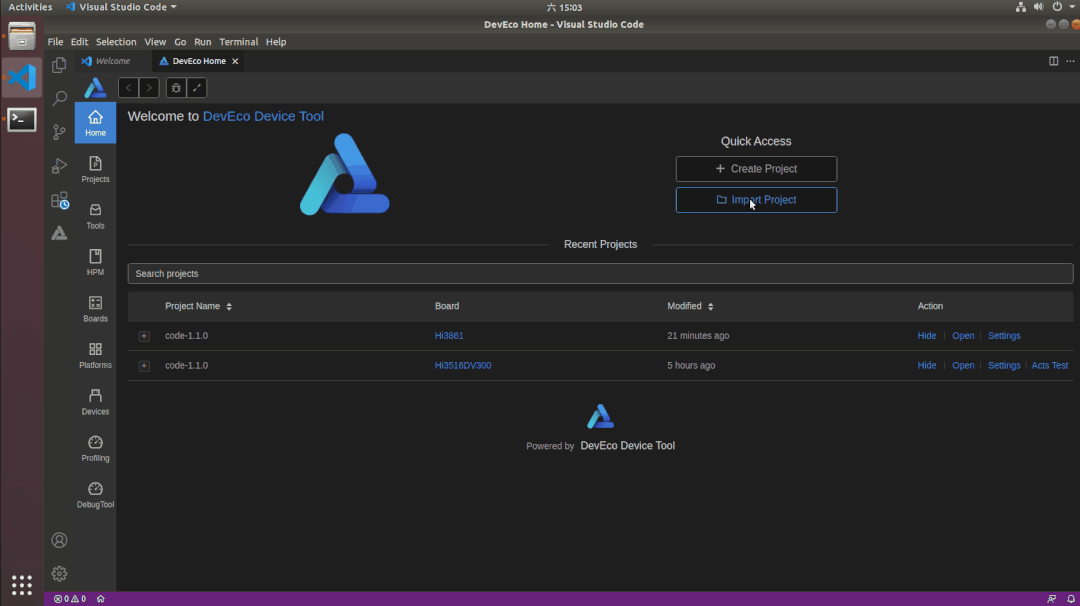

新增仿真器功能
在设备开发过程中,往往需要开发者准备物理开发板,否则将面临无法验证镜像文件能否正常运行的问题。
此次2.2 Beta2版本新增仿真器功能,仿真器可替代目标系统(如物理开发板)中的微控制单元(Microcontroller Unit, MCU),通过软件仿真实现镜像文件程序的运行,从而帮助开发者摆脱物理开发板的限制进行开发。
具体使用方法:开发者在Import Project时,MCU选中arm_virt,在生成的模板配置页中通过build_version选择待编译源码的版本号,即可通过PROJECT TASKS中的任务图标分别执行编译Build和运行镜像Run,达到软件仿真的目的。
