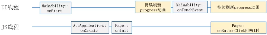

我们将应用运行起来,点击一次按钮,会发现progress组件动画并不会因为onButtonClick阻塞了1秒钟而有任何暂停,我们一起来分析一下这个过程中的Log:
15:30:07.323 15870-15870/com.blancwu.test I 01100/MainAbility: MainAbility::onStart
15:30:07.342 15870-18938/com.blancwu.test I 03B00/JSApp: app Log: AceApplication onCreate
15:30:07.352 15870-18938/com.blancwu.test I 03B00/JSApp: app Log: page.default onInit
15:30:31.006 15870-15870/com.blancwu.test I 01100/MainAbility: MainAbility::onTouchEvent
15:30:31.041 15870-15870/com.blancwu.test I 01100/MainAbility: MainAbility::onTouchEvent
15:30:31.104 15870-15870/com.blancwu.test I 01100/MainAbility: MainAbility::onTouchEvent
15:30:31.106 15870-15870/com.blancwu.test I 01100/MainAbility: MainAbility::onTouchEvent
15:30:31.112 15870-18938/com.blancwu.test I 03B00/JSApp: app Log: onButtonClick begin
15:30:32.113 15870-18938/com.blancwu.test I 03B00/JSApp: app Log: onButtonClick end
从输出的Log中,时间点后面跟着的便是我们执行日志的代码行所在的进程号与线程号,刚才我们增加的日志均在15870这个进程下,这个进程下又存在15870线程以及18938线程。其中15870与进程号相同,这便是我们说的UI线程;我们在.js文件中增加的日志全都会在18938线程上打印出来,这个便是JS线程。
HarmonyOS JS应用开发需要关注哪些线程?官方解析来啦
在应用初始化时,首先进入MainAbility.java的onStart生命周期回调,然后才进入AceApplication、Page等JS代码逻辑;应用初始化完毕后,UI线程上便会持续刷新progress组件的动画,当用户点击按钮触发onButtonClick阻塞1秒时,因为阻塞的仅仅是JS线程,所以UI线程上progress组件的动画刷新并不会有任何影响,还是在持续刷新。所以我们可以确定JS线程与UI线程的相互调用应该是通过某种消息机制完成的,而不是阻塞式的调用。

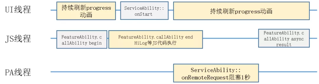

以上代码完成后,我们进行执行,progress组件的动画同样不会被打断,得到的Log如下:
06-25 13:31:48.090 4133-5887/com.blancwu.test I 03B00/JSApp: app Log: FeatureAbility.callAbility begin{"bundleName":"com.blancwu.test","abilityName":"com.blancwu.test.ServiceAbility","messageCode":1001,"abilityType":0,"syncOption":0}
06-25 13:31:48.094 4133-5887/com.blancwu.test I 03B00/JSApp: app Log: FeatureAbility.callAbility end{"bundleName":"com.blancwu.test","abilityName":"com.blancwu.test.ServiceAbility","messageCode":1001,"abilityType":0,"syncOption":0}
06-25 13:31:48.112 4133-4133/com.blancwu.test E 01100/ServiceAbility: [8187916a4418bed, 399b373, f521b3] ServiceAbility::onStart
06-25 13:31:48.126 4133-5837/com.blancwu.test I 01100/ServiceAbility: [8187916a4418bed, 171378f, 385abb1] onRemoteRequest begin 1079135572
06-25 13:31:48.126 4133-5837/com.blancwu.test I 01100/ServiceAbility: [8187916a4418bed, 171378f, 385abb1] onRemoteRequest end 1079135572
06-25 13:31:48.126 4133-5837/com.blancwu.test I 00000/RemoteObject: [8187916a4418bed, 171378f, 385abb1] Java onRemoteRequest called
06-25 13:31:48.143 4133-5837/com.blancwu.test I 01100/ServiceAbility: onRemoteRequest begin 1001
06-25 13:31:49.145 4133-5837/com.blancwu.test I 01100/ServiceAbility: onRemoteRequest end 1001
06-25 13:31:49.145 4133-5837/com.blancwu.test I 00000/RemoteObject: Java onRemoteRequest called
06-25 13:31:49.151 4133-5887/com.blancwu.test I 03B00/JSApp: app Log: FeatureAbility.callAbility async result "{\"result\":1}"
整个执行过程可以描述如下图:
我们观察到本次运行主进程(UI线程)号为4133,JS代码执行在JS线程(5887),Java PA响应onRemoteRequest执行在另一个后台任务线程(5837)。通过Log我们看到onRemoteRequst即使阻塞了后台任务线程1s也不会影响JS线程的执行以及主线程(UI线程)上动画的刷新,做到了JS线程与后台任务线程上的任务并行处理。

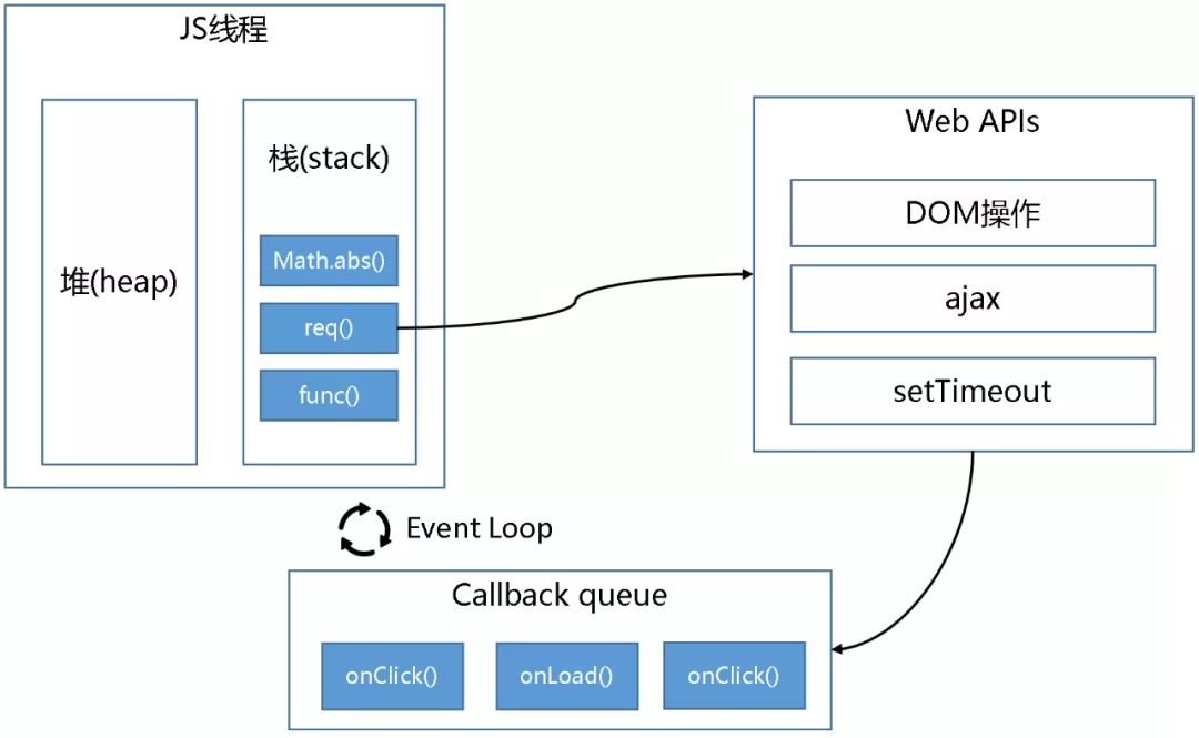

上面从代码实验角度观察到了应用开发中JS线程与其他线程的关系,那么JS线程是怎么与其他线程进行异步通信的呢?我们先来看一下传统的浏览器环境下的机制:
上图中,JS线程中的函数调用会存在于栈(stack)中,栈中的函数可以调用浏览器环境提供的WebAPIs,包含了DOM、ajax、timeout等API,这些API会在浏览器环境提供的另外一个外部线程执行,执行完成后会在任务队列(callback queue)中加入对应的回调事件(如onClick、onLoad、onDone)。当栈中的代码执行完毕,即栈清空后,JS线程又会通过event loop取出任务队列中的下一个任务进行执行,以此类推完成整个的程序执行。更具体的机制可以去看阮一峰老师介绍JS EventLoop的文章。
 JS EventLoop的介绍
http://www.ruanyifeng.com/blog/2014/10/event-loop.html
HarmonyOS的JS UI框架同样遵循上述最基本的EventLoop调度机制,并且提供了更多的机制和API,让业务逻辑可以在外部线程执行;包括上面提到的Java PA机制以及还未提及的支持异步回调的系统能力API。其中,支持异步回调的系统能力API包含文件系统操作和网络操作等,感兴趣的同学可以按照我们实验Demo类似的方法去尝试一下。
