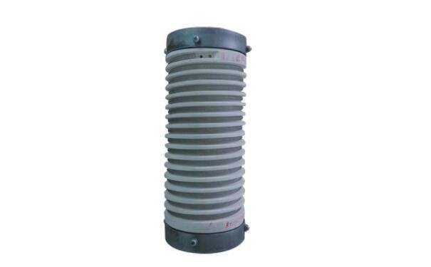

阻尼电阻作用
为了有效吸收整流变压器二次回路的高次谐波成分,防止输出回路发生谐振,有效保护整流变压器,在整流变压器输出端必须设置阻尼电阻。在任何情况下,绝对不允许将整流变压器输出不经阻尼电阻直接与电场相连。
电除尘器整流变压器匹配阻尼电阻的参数大小,目前国家还没有统一标准。阻尼电阻的额定功率一定要大于其阻值和二次额定电流平方的乘积,并且要留有一定的安全余量。
阻尼电阻的选用
尼电阻的质量严重影响静电除尘设备高压硅整流变压器的使用效果和使用年限,受高压隔离开关箱的限制,为防止高压打火,电除尘阻尼电阻的外形尺寸只能在高压隔离开关箱内允许的尺寸范围。常用电除尘阻尼电阻的外形尺寸直径一般有Φ75、Φ100二种,长度有L230、L380、L300三种。电除尘阻尼电阻在使用过程中,因通过高压电流的关系会导致电阻丝发热,而电除尘阻尼电阻瓷瓶的结构必然影响散热效果,所以同等功率和阻值的情况下,电除尘阻尼电阻的外形尺寸长度越长直径越大,散热效果越好,不过这需要根据电除尘硅整流变压器的实际要求定制,过大的余量也是一种没有必要的浪费。
阻尼电阻的选用安装及其作用
阻尼电阻现场安装
目前,在现场安装的阻尼电阻,有的安装在整流变压器输出端与高压隔离开关之间,也有的安装在高压隔离开关与电场的高压引入之间,从理论上讲,这2种接法都可以。但考虑到检修、更换阻尼电阻的方便和安全,阻尼电阻接在整流变压器输出与高压隔离开关之间为好,当某一台整流变压器输出端的阻尼电阻需检修或更换时,只要将该电场停电后隔离开关置于“接地”位置,就可以保证阻尼电阻可靠屏蔽,保证人身安全,其余相邻电场可继续运行。因为电除尘器常常是几个电场串联运行,如果把阻尼电阻接于隔离开关和电场高压引入之间,该电场停电后即使隔离开关置于“接地”位置,相邻运行的电场产生的带电离子仍可串到阻尼电阻上。
众所周知,阻尼电阻彻底断开将导致“输出开路”,电场将掉闸,这种情况十分明显,很好判断。但是当阻尼电阻末端或中间某处脱落,电阻丝末端接近“地”时,从该处对地产生电晕放电,表计反映结果与电场正常运行十分类似。检查设备时要仔细听放电声,如果在阻尼电阻处有放电现象,要及时处理。
阻尼电阻的注意事项
因为电除尘阻尼电阻工作时会不断发热,所以尽量不要安装在整流变压器输出端铜螺杆上,以免影响高压输出端密封橡胶圈的寿命,严重时会因此而造成漏油。安装时应注意电除尘阻尼电阻与隔离开关箱边壳及其它设备之间的距离,以防异常放电。
