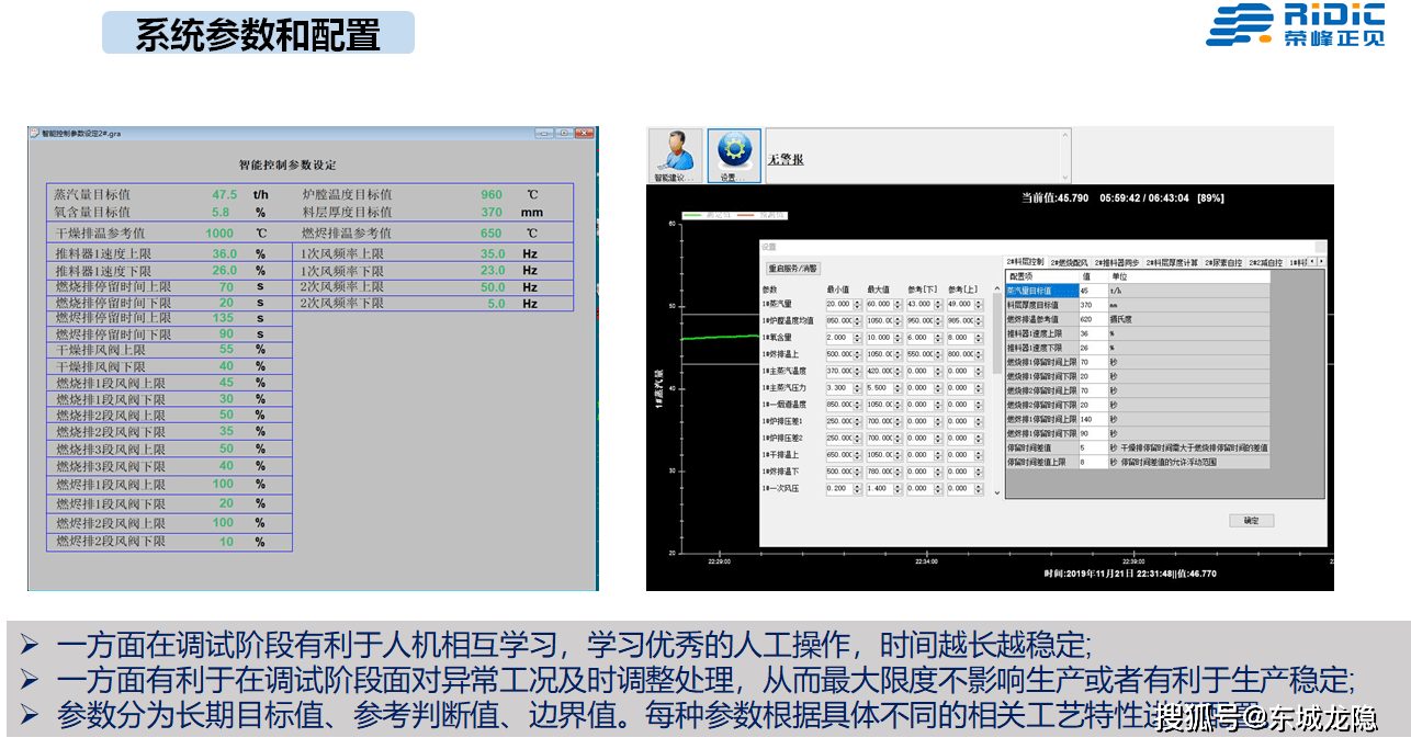

智能化控制范围

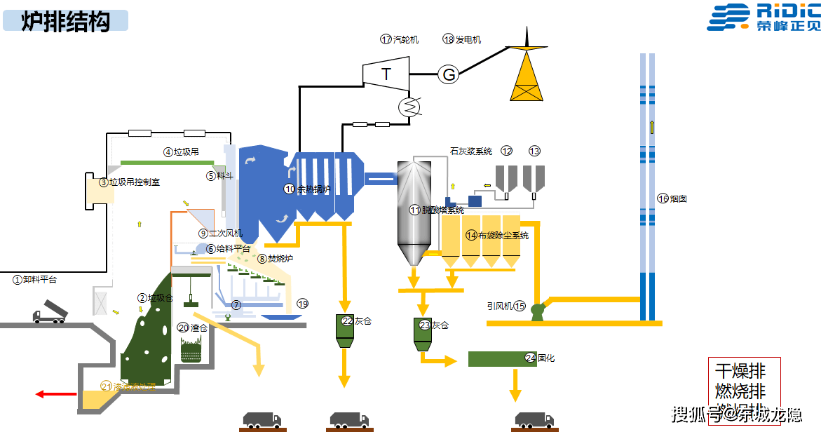

产线全流程智能化控制:
焚烧投料开始,推料器、炉排、一次风变频与开度、二次风变频与开度、炉膛温度、含氧量、主汽温度、减温水、蒸汽量、料层厚度、出渣、氮氧化物排放、氯化氢排放、拉风机、蒸汽吹灰、激波吹灰等。

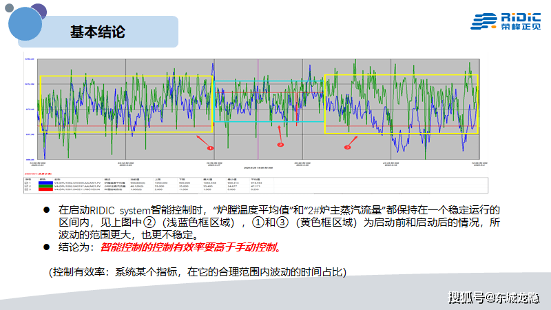

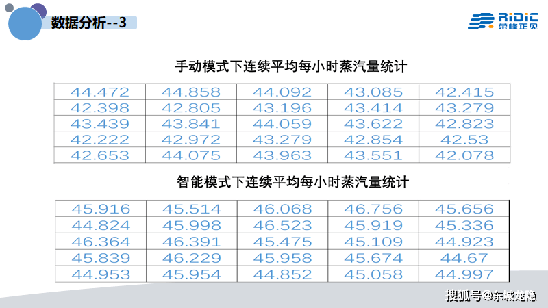

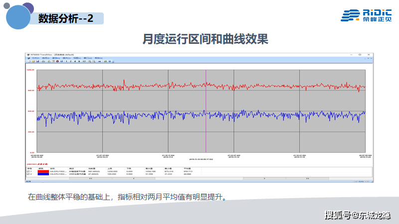

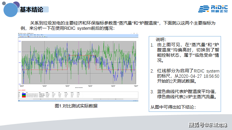

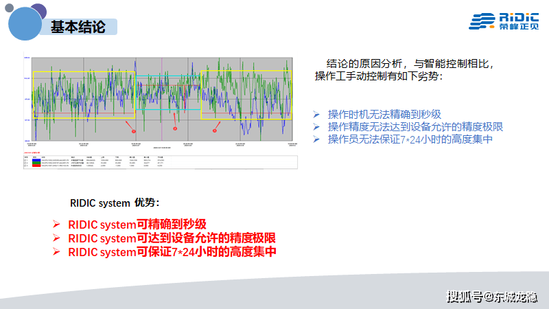

应用后的初步总结
