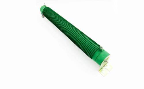

首先了解一下,什么是大功率电阻器?大功率电阻主要指各类比常规电阻具有更高功率的电阻。功率的大小是相对于常规来说的,并不是绝对的多少功率以上的电阻。我们常见的特种大功率电阻器有:高压电阻器、一般陶瓷管线绕电阻器、铝外壳线绕电阻器、平面无感膜式电阻器等。那么,大家知道大功率电阻器的如何选型呢?又有哪些分类呢?下面就一起来看看吧。

(1)线绕电阻器由电阻线绕成电阻器 用高阻合金线绕在绝缘骨架上制成,外面涂有耐热的釉绝缘层或绝缘漆。绕线电阻具有较低的温度系数,阻值精度高,稳定性好,耐热耐腐蚀,主要做精密大功率电阻使用,缺点是高频性能差,时间常数大。
