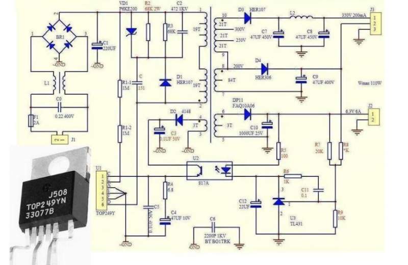

    开关电源芯片可分为AC/DC电源芯片和DC/DC电源芯片两大类,DC/DC变换器现已实现模块化,且设计技术及生产工艺在国内外均已成熟和标准化,并已得到用户的认可,但AC/DC的模块化,因其自身的特性使得在模块化的进程中,遇到较为复杂的技术和工艺制造问题。下面小编给大家介绍一下“开关电源芯片检测技巧 教您判断电源管理芯片好坏”
    一、开关电源芯片怎么检测好坏
    最简单最直观的方法就是测量输入、输出电压值。
    1、先把万用表功能开关调至交流电压档(手动的500V或750V档),确保输入电压正常;
    2、再将万用表功能开关调至直流电压档(手动档根据标识电压调到高于此电压单位),测量输出电压,与标识电压一致就可以认为是好的。

    电源管理芯片(Power Management Integrated Circuits),是在电子设备系统中担负起对电能的变换、分配、检测及其他电能管理的职责的芯片。主要负责识别CPU供电幅值,产生相应的短矩波,推动后级电路进行功率输出。常用电源管理芯片有HIP6301、IS6537、RT9237、ADP3168、KA7500、TL494等。
    主要电源管理芯片有的是双列直插芯片,而有的是表面贴装式封装,其中HIP630x系列芯片是比较经典的电源管理芯片,由著名芯片设计公司Intersil设计。它支持两/三/四相供电,支持VRM9.0规范,电压输出范围是1.1V-1.85V,能为0.025V的间隔调整输出,开关频率高达80KHz,具有电源大、纹波小、内阻小等特点,能精密调整CPU供电电压。
