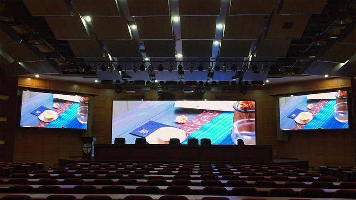

LED显示屏一半正常一半花屏,有以下几个原因:一是屏幕的排线接触不良导致的,可以拆机,然后将屏线的插头拔出,用棉花蘸酒精擦度拭一下金属片,在重新插入排线接口,固定好即可恢复正常。二是逻辑板坏了,只能送修,或者请专业的维修人员上门进行查看检修。
也有可能是排线问题 或者软件设置问题 还有电源问题,最好是能建议由专业的施工人员来拆卸会比较安全,一来LED显示屏是带电的,专业的人来拆会保障人员案例;二来拆下来的板子连着很多电线电源,拆不好可能会损坏。 至于怎么拆,拿普通室内屏来说,单元板是吸附在内部的龙骨上的,用专门的工具用力一拉就会拆掉,有经验的人可以直接用手拆掉。之后再把里面链接的电源线、排线等拔掉,单元板拆完之后就剩电源、龙骨、边框了,这些东西挺好拆的,电动螺丝刀就搞定了。逐一排查,直到问题解决。
