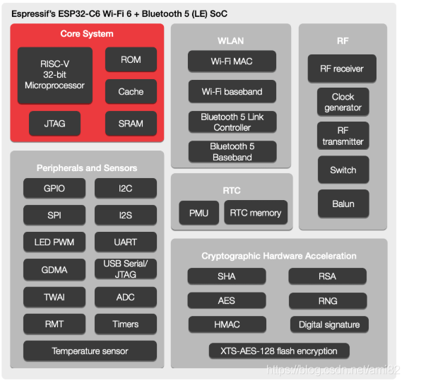

ESP32-C6 框架图

1、ESP32-C6 的 CPU、内存和安全性能与 ESP32-C3 相似,搭载 的都是RISC-V 32 位单核处理器
2、时钟频率高达 160 MHz,内置 400 KB SRAM,384 KB ROM,支持多个外部 SPI、Dual SPI、Quad SPI、QPI flash。
3、ESP32-C6 支持 ADC、SPI、UART、I2C、I2S、RMT、TWAI 和 PWM。丰富的通信接口及 GPIO 管脚,可支持多种场景 及复杂的应用
