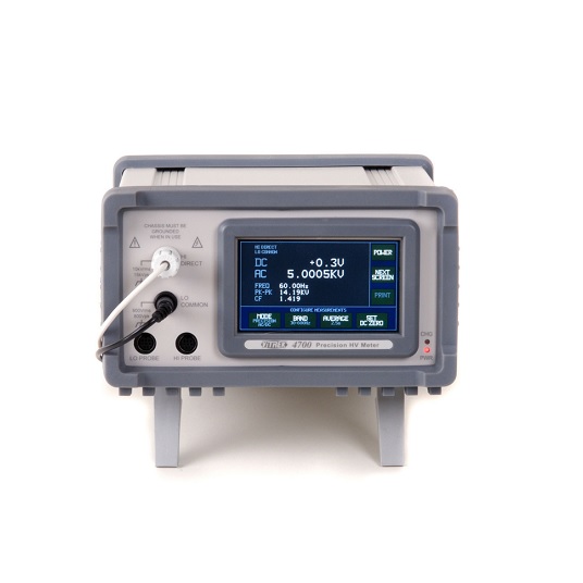

          4700高精度高压表
       Vitrek 4700高精度交直流数字高压表可直接精密测量峰值高达15KV的电压,开箱即用,无外部探头。对于90%的耐压测试器和其他高压源而言,已经足够;但是,如需扩大高压测量范围,只需增加一个或多个可选用的35KV,70KV,100KV和150KV HV-SmartProbes™。Vitrek HV-SmartProbes™可在插入4700机器后下载得到的自身校准数据并存储,从而得到高精准的校准后读数,而且使任何Vitrek HV-SmartProbe™都能与任何4700数字高压表配合使用。
      HV-SmartProbe’s™特有的超低TC衰减器设计移除了电压系数加法器的使用,同时,其降低电容结构技术提高了AC性能。除直接输入端子外,4700还有两个探头输入 - 一个用于扩大测量范围的探头或两个进行高压差分测量的探头。
      测量完整性是我们的低要求 - 无论是制造高压医疗成像设备的生产线、进行突破性研究的国家级实验室,或是认证测试设备的校准实验室,都必须仔细挑选工具。为确保高的测量精度,4700每秒抽取40,000多个样点,然后对这些样点进行过滤、再抽样、缩放和偏移校正,以提供高达每秒60个强化读数 - 以上所有过程都采用了“无误差”数学算法。True RMS交流电读数能被正确读出,而DC测量则提供非常稳定的超快速处理。除此以外,4700可提供低至0.01 Hz的VLF AC读数,以及波动、峰间、波峰因数和基频测量。
      凭借4700内置的以太网端口、高速串行通信端口或可用的GPIB,可实现高压测试要求的自动化。4700数字高压表可完全编程,因此可以自行选择测量模式和频宽,然后根据需要的频率读取读数。4700型标配有USB打印机端口,以获取读数和打印高压图,从而可以记录下标准耐压测试中的骤降或过冲。
主要特点:
  • 高达10kV RMS DC/AC的精准高压测量;35/70/100/150kV高压探头可用 - SmartProbes™
  • 校准耐压测试器、高压电源和绝缘测试器
  • 基本精度 - 直流 0.03% ,RMS交流 0.1%
  • 彩色触摸屏 - 便于测量的选择和显示
  • 通过标准以太网、串行端口、USB打印机端口及可选GPIB连接电脑

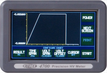

  • 图标模式存储300个读数,以记录高压源漂移、斜升时间、过冲和电压骤降
  • 双输入提供差分电压或相间电压测量
  • 高速DSP每秒提供多达60个过滤后的读数
  • 0.01Hz至600Hz的True RMS交流电测量 - 涵盖从VLF至航空频率
  • 交流噪声抑制78dB - 稳固不变的6位DC量测
  • 可选的锂离子电池组一次充电可工作11小时
  • EN61010认证标志
