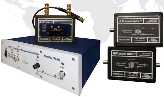

       新型 Venable5140经济型频率响应分析仪(FRA)兼具可携带性和可购性。5140是现场工程师的绝佳选择,稳健、轻便并且耐用,可携带到偏远地点进行稳定性检测和测量。小型 5140 型号,仅重 4 磅,给在外奔波的工程师配备了所有必备零部件,保证全面的检测和测量性能,
       Venable5140经济型频率响应分析仪将最新的混合信号技术和先进的 DSP 结合,提供通用检测和分析功能。单个和综合的硬件和软件系统有许多复杂的检测功能,频率范围扩展至1Hz~40MHz,并带有一个隔离 600Vp-p 的输入通道。Venable5140带有适配自身版本的 Venable 著名的 K-Factor 软件,即 5140 型号 Stability Analysis™。作为最完备、最精确、最便携的相位/增益和阻抗测量系统,5140 通过符合行业标准的 USB2.0/IEE-488(GPIB)接口运行,带有ExcelTM 和离线数据处理格式的文本文件。
       Venable 仪器采用最新的 CPLD 技术,发动专用处理器,进行数据采集和分析。一个单独的处理器能运作所有通信功能。SDRAM 的存储驱动了最佳性能,处理器和模拟硬件能同时缓冲。5140能在双输入通道内同时进行模拟分析,可靠捕捉所有数据。Venable5140还可以作为行业内普遍使用的Venable3120(已经停产)的替代产品。

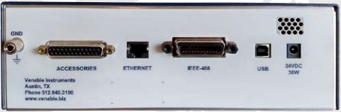

计算机接口
USB2.0,GPIB接口
辅助输出
12Vdc/400mA 4.8W 适配器

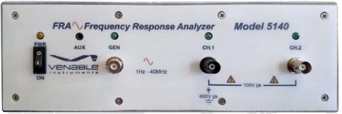

                                                                                             前面板
                                                                                            后面板
