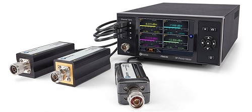

       Boonton PMX40多通道到台式射频功率计为技术人员提供了传统台式仪器的实用性、现代USB 射频功率传感器的灵活性和性能,以及采用Boonton屡获殊荣的技术构建的多点触摸显示屏的简单性。作为台式射频功率计,PMX40提供了一个独立的解决方案,通过直观的多点触摸屏显示器,可以捕捉、显示和分析时间和统计域中的峰值和平均射频功率。
      PMX40多通道射频功率计最多可以同时连接四个RTP和CPS系列USB 射频功率传感器,具有业界领先的性能和能力,可独立或用于CW、调制和脉冲的同步多通道测量信号。提供终极灵活性,PMX40射频传感器可以断开连接,单独用作独立仪器。
主要特点:
  • 捕捉/显示/分析峰值和平均功率
  • 频率范围从4 kHz到40 GHz
  • 业界领先的视频带宽(195 MHz)和上升时间(3 ns)
  • 业界领先的每秒100000次测量
  • 业界领先的100 ps时间分辨率
  • 同步多通道测量(最多4个通道)
  • 传感器可作为独立仪器使用

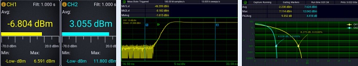

           连续模式                                                脉冲模式                                                     统计模式
主要指标:
  •  通道数: 标准双通道,可以扩展至四通道
  • 功率传感器:支持RTP5000系列,RTP4000系列,CPS2000系列
  • 屏幕:5寸WVGA彩色多点触控屏幕
  • 显示模式:波形(功率vs时间),表(数字),统计(CCDF)
  • 标记测量:8个参数测量
  • 脉冲模式自动测量:16个参数测量
  • 统计模式自动测量:8个参数测量
