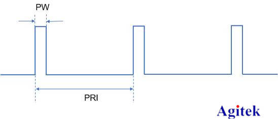

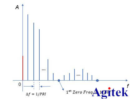

如果不要求准确测试上升/下降时间,而关注更多的是脉宽、周期、幅度等参数,则应该如何选择示波器带宽呢?这就需要了解基带脉冲信号的频谱了,假设图1所示基带脉冲的脉宽为PW,周期为 PRI,则相邻谱线间距为 1/PRI。为方便起见,图2所示的频谱示意图只包含了主瓣和第一旁瓣,理论上讲,脉冲的频谱包含无数多个旁瓣,只是越远离主瓣,旁瓣的幅度越小。
图1. 基带脉冲信号
从示波器的角度讲,如果要得到良好的观测效果,当然带宽越大越好,这样脉冲有更多的旁瓣会被采集,波形保真度会更好。如果示波器的带宽不够,那么高频谐波分量就会被抑制掉,从波形上看,快沿变缓了。举一个极端的例子,如果示波器的带宽只允许基波通过,则看到的波形就是一个正弦波。
对于基带脉冲信号的频谱,脉宽PW决定了第一零点带宽,脉冲的大部分功率都集中在了第一零点带宽以内。当然,脉冲信号的频谱服从Sa(f) 函数分布,第一旁瓣也携带较多的功率,距离主瓣越远的旁瓣,携带的功率越少。
推荐的示波器带宽至少要能够包含第1旁瓣,才会得到比较好的测试效果。举例:基带脉冲宽度为1ns,则第一零点带宽为1GHz,如果要覆盖第一旁瓣,则建议示波器的带宽为2GHz或者更大。
图2. 基带脉冲信号的频谱示意图

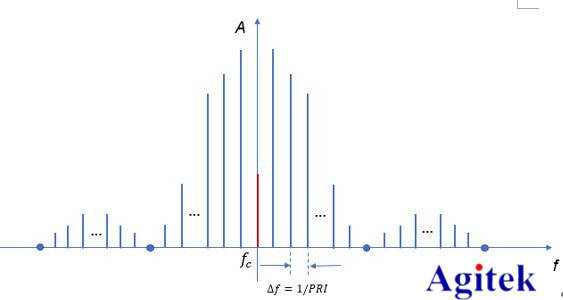

2. 射频脉冲的测试:与基带脉冲不同,射频调制脉冲是指在脉内引入了载波,图3给出了最简单的射频脉冲。从本质上讲,这种射频脉冲生成的过程就是基带脉冲对载波调幅的过程,因此射频脉冲的频谱与基带脉冲频谱基本相同,只是前者将频率搬移至载波 fc 处,如图4所示。
对于射频脉冲信号的测试,如何考虑示波器的带宽呢?类似地,如果对上升沿/下降沿测试要求不高,则推荐的示波器的带宽应在原来的基础上再加上 fc 。举例:射频脉冲载波频率为1GHz,脉宽为1ns,则推荐的示波器带宽不应低于3GHz。
图3. 最简单的射频脉冲:脉内为CW信号
图4. 射频调制脉冲的频谱示意图

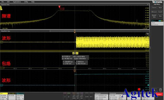

以上考虑的是简单射频脉冲的情况,对于采用复杂调制的射频脉冲信号又该如何选择带宽呢?
以应用较多的线性调频脉冲(chirp pulse) 为例,其频谱不再服从Sa(f) 分布,而是类似于带通滤波器的幅频响应,没有较高幅度的旁瓣,如图5所示,这是使用泰克示波器 MSO64 的全新频谱分析模式Spectrum View 实测的chirp pulse 波形和频谱。Chirp pulse 信号具有一定的调制带宽BW,测试这类信号时,推荐的示波器带宽不能小于:fc + BW/2 .
图5. 使用泰克MSO64示波器实测的chirp pulse波形及频谱
