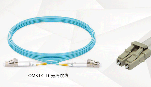

OM3跳线为万兆多模跳线,多模光纤采用发光二极管做光源,允许多束光在光纤中同时传播,从而形成模分散。模分散技术限制了多模光纤的带宽和距离,因此,多模光纤的芯线粗,传输速度低、距离短,整体的传输性能差,但其成本比较低,一般用于建筑物内或地理位置相邻的环境下。下面易天光通信(ETU-LINK)就给大家介绍下多模光纤OM3以及OM3-150和OM3-300的区别。

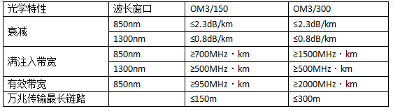

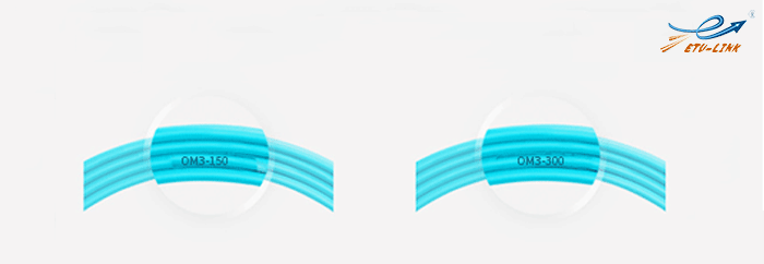

多模光纤的带宽为50MHz~500MHz/Km,OM3可分成两个系列,即OM3-150、OM3-300,其中OM3-150指的是该跳线类型在万兆以太网中最远传输距离为150米,OM3-300指的是该跳线类型在万兆以太网中最远传输距离为300米。两者除了传输距离不同外,有效带宽也有所区别,OM3-300的有效带宽要比OM3-150高。

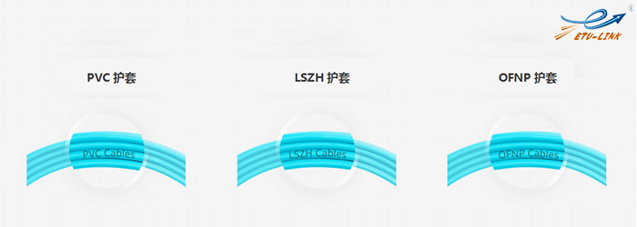

OM3万兆多模光缆在850nm的高带宽是为了适应VCSEL激光光源所设计,VCSEL激光相对传统激光成本更低,比LED光源性能好,可用在10GB以太网传输中。OM3跳线为水蓝色,其外护套材质可分为PVC护套、LSZH护套、OFNP护套,其中PVC护套非常柔软、抗氧化,适用于通风建筑中的水平和垂直应用;LSZH护套低无卤素,适合水平结构布线区域和数据中心机房;OFNP护套防火等级最高,适用于数据中心楼层之间的垂直运行。
易天光通信(ETU-LINK)的OM3万兆多模光缆采用防阻燃外皮,可以防止火焰蔓延、防止散发烟雾、酸性气体和毒气等,通常用于在数据中心的布线环境,支持10G甚至是40/100G高速以太网路的传输。
