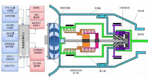

自动变速器汲取汽车发动机产生的功率,然后通过符合各种驾驶需求的不同的齿轮传动比传导这些功率。齿轮传动比之所以不同,是为了确保发动机转速(RPM)和供应给车轮的扭矩与当前车速和加速度匹配。来自发动机飞轮的动力通过扭矩变换器传输给变速器(见图1)。
温度传感器可以用来保护汽车变速器吗
图 1:自动变速器概览
变速器控制单元(TCU)是基于变速箱报告的速度、位置、压力和温度数据管理变速调档的高级控制系统。由于需要连接至发动机,所以TCU和变速箱位于发动机室中或在发动机室附近。但当发动机室内达到极端温度时,就会带来损坏的风险。
