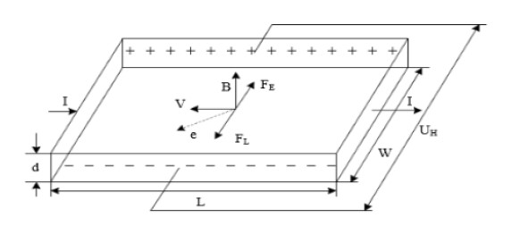

霍尔效应是一种磁电效应,是德国物理学家霍尔1879 年研究载流导体在磁场中受力的性质时发现的。流垂直于外磁场方向通过导体时,在垂直于磁场和电流方向的导体的两个端面之间出现电势差的现象称为霍尔效应,该电势差称为霍尔电势差(霍尔电压)。根据霍尔效应,人们用半导体材料制成霍尔元件,它具有对磁场敏感、结构简单、体积小、频率响应宽、输出电压变化大和使用寿命长等优点,因此,在测量、自动化、计算机和信息技术等领域得到广泛的应用。
霍尔效应在应用技术中特别重要,如果对位于磁场(B) 中的导体(d) 施加一个电压(V) ,该磁场的方向垂直于所施加电压的方向,那么则在既与磁场垂直又和所施加电流方向垂直的方向上会产生另一个电压(UH),人们将这个电压叫做霍尔电压,产生这种现象被称为霍尔效应。好比一条路, 本来大家是均匀的分布在路面上,往前移动。当有磁场时, 大家可能会被推到靠路的右边行走。故路( 导体) 的两侧, 就会产生电压差。这个就叫“霍尔效应” 。其原理图如下图1 所示。

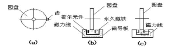

霍尔元件是利用霍尔效应原理。将带齿的圆盘固定在滚筒一端,并随滚筒一起转动,当圆盘的齿未经过磁导板时,有磁场经过霍尔元件,因而感应霍尔电动势。当圆盘的齿经过磁导板时,磁场被短路,霍尔电动势消失,所以霍尔元件可以产生与速度成正比的脉冲信号。此脉冲信号同样经过一定的隔离处理后,送入单片机。以下优点:一是输出信号电压幅值不受转速的影响;二是频率响应高,其幅频响应可高达,相当于车速为时所检测的信号频率;三是抗电磁波干扰能力强。正因为如此,车辆上的车速传感器大都采用霍尔式传感器。如图2。
