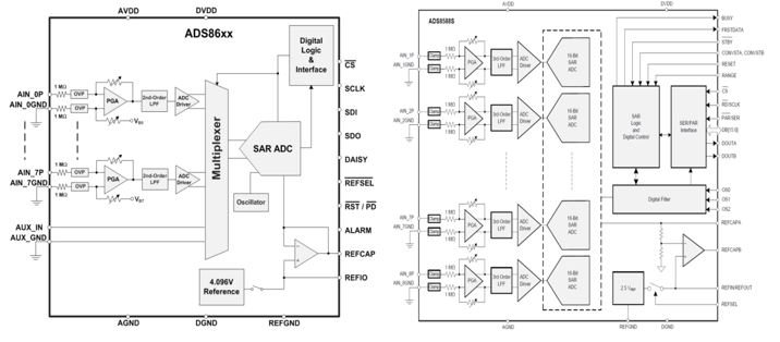

针对于这一问题,现TI开发出一系列全集成式SAR型ADC, 其集成了高阻抗输入可编程放大器,抗混叠滤波器,ADC驱动电路,模拟开关以及高精密电压基准等,并且能在单电源供电环境下提供±10V/ ±5V/ ±2.5V等可编程输入范围。高集成度的设计使得这种ADC更像一块电压采集器,大大简化采样电路的设计,同时TI提供极具竞争力的价格,以便众多工业客户选用。其结构框图如下:
                                    非同步型全集成ADC                                                                              同步型全集成ADC
这种全集成型的ADC大大简化了电路设计,同时优化了成本。针对于这一类全集成型ADC,TI提供多种型号,涵盖不同分辨率,不同通道,同步/非同步等多种器件。下面表格中罗列了全系列高集成度SAR型ADC,以及相应的资料及参考设计TI-Design,欢迎各位工程师点击查看。
